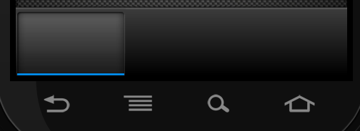

    En essayant de me débeuger je tombe sur un drôle de phénomène:
    Voici l'image et je m'explique après:
    J'ai en background du LinearLayout principal un image de hauteur 178px et je force le LinearLayout suivant à une hauteur de 178px (c'est le cadre bleu).
    C'est bizarre non ? Ils ont pas la même hauteur, le cadre bleu est jsute car des cadres comme ça il y en a plus de 5 qui rentre sur l'écran (car 960/178 > 5) mais pour le background ce n'est pas le cas.
    Avez vous une idée ?
    Je vous remercie
