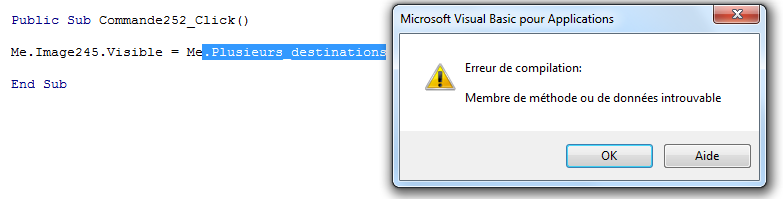

    Merci pour ta réponse. Malheureusement, cela ne fonctionne toujours pas, car lorsque j’exécute le code, il ne parvient pas à trouver Plusieurs_destinations.
    J'ai bien mis une case dans mon état au même niveau que mon panneau (dans une en-tête de groupe) avec pour source Plusieurs_destinations qui est un champ Vrai/Faux de ma table, et cela affiche les données correctement (voir pj panneau).
    J'ai mis mon petit panneau avec affichage non visible à côté, et lorsque que j'appuie sur mon bouton (c'est juste pour les tests, après je mettrais ma procédure sur activation ou sur chargement - j'ai pas trouvé sur formatage), j'ai une erreur qui se produit (voir pj erreur) : "Erreur de compilation : membre de méthode ou de données introuvables."
    Si tu sais d'où ça peut venir, je t'en serais reconnaissant, ayant peu de bases en VBA, je n'arrive pas à comprendre comment faire pour que mon état sache trouver un champ de sa table source...

    Tu es certain que tu es bien sur un état et non un formulaire ?
    C'est quoi le nom du controle ? j'espère que c'est le même que ton champ.

    Oui oui, je suis certain que je suis bien sur un état.
    Par contre, en effet, le nom de mon contrôle et le nom de mon champ était différent (le nom du contrôle était encore Texte250...). Du coup j'ai changé le nom du contrôle et j'ai mis Plusieurs_destinations, comme le nom du champ de ma table.
    Donc maintenant, il arrive à le trouver, mais ça ne marche toujours pas.
