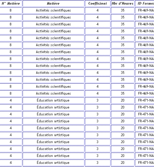

    Je suis entrain de développer une application PHP/MySql pour gérer un établissement d'enseignement . Le But de ce bout de code est d'afficher un ensemble d'information apres avoir saisie des données dans un formulaire genre . Le ré&sultat est bien retournée sauf que chaque entrée est répétée 13 fois !!!
    <?php
    $sql=("SELECT DISTINCT * from modules , formateurs WHERE (((modules.filiere)='".$_POST['nfiliere']."') AND ((modules.groupe)='".$_POST['ngroupe']."') AND ((modules.niveau)='".$_POST['nniveau']."') AND ((formateurs.id)=(modules.formateurs))   ) Order by nommodule ;");
    $res = mysql_query($sql);
    while ( $resultat = mysql_fetch_array($res))
        <tr>
        <td><div align="center"><?php echo $resultat['numeromodule']; ?></div></td>
        <td><div align="left"><?php echo $resultat['nommodule']; ?></div></td>
    	<td><div align="center"><?php echo $resultat['nbr']; ?></div></td>
        <td><div align="center"><?php echo $resultat['formateurs'] ; ?></div></td>
    	  <td><div align="center"><?php echo $resultat['nom'] ; ?>  <?php echo $resultat['prenom'] ; ?></div></td>
        </tr>
      <?php

    ça ne marche toujours pas .Voici un aperçu du résultat (j'ai omi le champ nom et prenom des formateurs et j'ai ajouté un champs coefficient )
