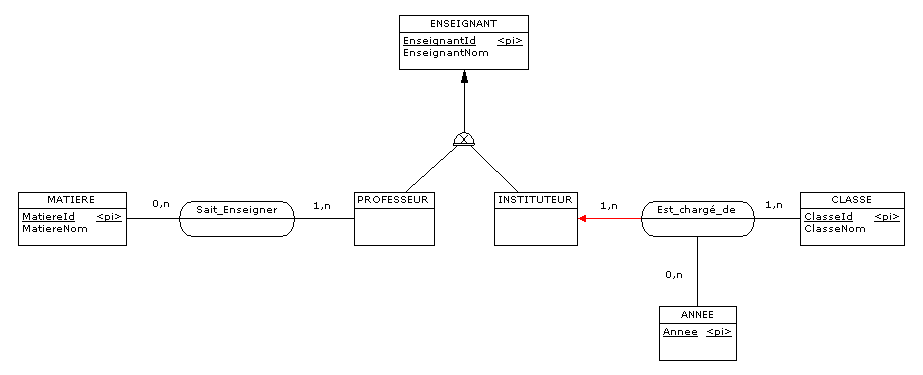

    bonjour, je veux concevoir un modèle suivant :
    enseignant , professeur et instituteur
    j ai professeur et instituteur qui hérite de enseignant
    la différence entre professeur et instituteur est que professeur enseigne lycée et collège et l'autre enseigne le cycle primaire.
    maintenant lorsque je génère mes tables j'aurai trois table enseignant (id, les champs) ;professeur(#idenseigant , specialité ,+ les champs de enseignant ) et instituteur (#idenseigant , specialité ,+ les champs de enseignant )
    maintenant mon problème se trouve lorsque je veux alimenter les tables professeur et instituteur.
    est ce que je dois enlever les champs enseignant dont il herite tout gardant le id enseigant seulement ou non ??
    merci de votre precision

    Bonjour Diengkals,
    Citation Envoyé par Diengkals
    j'aurai trois table :
    enseignant(id, les champs)
    ==> pour répondre, précisément, à ta question, l'héritage consiste, justement, à ne pas répéter inutilement les champs du "père". Donc dans ton exemple, tu devrais avoir :
    Enseignant(IdEnseignant, specialité, + les champs communs à tous les enseignants) ==> à noter : la "remontée" de "spécialité" au niveau Enseignant car commun à Professeur et Instituteur
    Professeur(#IdEnseignant , + les champs propres aux professeurs)
    Instituteur(#IdEnseignant , + les champs propres aux instituteurs)

    merci de votre aide pour bien comprendre ma situation je vais vous mettre mes règles de gestion.
    je veux gérer une école qui contient trois cycles primaire , collège et lycée : maintenant j ai deux type d'enseignant : les professeurs qui vont enseigner college et et lycée et les instituteurs qui vont enseigner le primaire pour cela j ai ces trois table :
    enseignant (  #id,   cin,   nom,   prenom,   sexe,   date_naissance,   lieu_naissance,   adresse,   email,   telephone  )
    professeur ( specialité_prof,    #id_enseignant )
    instituteur ( specialité_Instituteur,    #id_enseignant )
    est ce que mon conception est correcte ??
    merci d'avance

    Bonjour Diengkals,
    ==> ça dépend.
    Quatre précisions nécessaires :
    • peux-tu donner un exemple de quelques spécialités d'un professeur ?
    • peux-tu donner un exemple de quelques spécialités d'un instituteur ?
    • un professeur aura-t-il des attributs propres (des champs) que des instituteurs n'auraient pas ?
    • un instituteur aura-t-il des attributs propres (des champs) que des professeurs n'auraient pas ?

    merci de votre aide ,
    au fait je veux dire que je peux avoir des prof de math ou physique pour la table professeur.
    pour l'instituteur, lui il va enseigner la classe pour toute l'année donc soit c' est un instituteur arabe ou français .
    bon j 'ai du mal a nommé le champs specialié_prof ,specialié_Instituteur dans les tables professeur et instituteur.
    en vous rappelant que les professeur ont des heures a enseigner pour chaque matière tant dis que les instituteur ils enseigne la classe pour toute l'année
    merci d'avance
    ==> OK. Il faudrait externaliser ces spécialités (plusieurs professeurs de maths possibles) :
    Specialite(IdSpecialite, Nom, ...)
    ==> il s'agit donc d'une origine, pas d'une spécialité. Il faudrait externaliser ces origines (plusieurs instituteurs arabes possibles) :
    Origine(IdOrigine, Nom, ...)
    ==> tu n'as pas répondu à ces deux questions.
    ATTENTION : l'héritage n'est pas un objectif, c'est un moyen.

    merci de votre aide :
    pour votre dernier question :
    les seuls champs différents est spécialiste et origine comme vous l'avez signaler ici sinon a part ces deux champs y a d'autre champs propre a l'un des deux table prof et instituteur .
    bon , je vous ai montrer qu'une partie de mon modele :
    je vais montrer la totalité de mes regle de gestion ainsi que mon modèle voir si il indispensable de mettre spécialité et origine comme des tables:
    - Un élève s’inscrit dans une seule classe à une année scolaire donnée.
    - une classe voit s'inscrire plusieurs élèves à une année scolaire donnée et une année scolaire voit l'inscription de plusieurs élèves dans plusieurs classes.
    - Un cycle (primaire, collège ou lycée) contient plusieurs niveaux d’étude (1 année ,2 année …)
    - Un niveau d’étude donné appartient à un seul cycle.
    - Un niveau d’étude peut avoir plusieurs classes.
    - Une classe a un seul niveau d’étude.
    - Nous avons deux type d’enseignant : des instituteurs pour le cycle primaire et les professeurs pour les cycles collège et lycée.
    - Un instituteur est un enseignant et un enseignant peut être un instituteur.
    - Un professeur est un enseignant et un enseignant peut être un professeur.
    -Un enseignant est soit un instituteur ou un professeur il ne peut être les deux en même temps.
    - un enseignant du primaire peut enseigner dans plusieurs classes la même année
    - un enseignant du secondaire peut enseigner plusieurs matières la même année
    - une matière peut être enseignée par plusieurs professeurs dans différentes classes dans la même année.
    - pour chaque trimestre l’élève aura un contrôle et un examen
    - Un élève peut passer un contrôle et un examen d’une matière enseigné dans une classe qu’ il est inscrit
    ci-joint mon modèle
    est ce que ici avec ma table matière ne pourra pas remplacé spécialité ou l'origine ?
    merci d'avance pour toute précision sur le reste du modèle.

    Je n'ai pas le temps de voir le détail de ton MCD, désolé.
    Pour revenir à ta première interrogation, il ne semble pas nécessaire de créer un héritage {Enseignant=>Professeur / Enseignant=>Instituteur}.
    Suggestion :
    TypeEnseignant(IdTypeEnseignant, Libelle, ...) ==> "professeur", "instituteur", ...
    Enseignant(IdEnseignant, #IdTypeEnseignant, cin, nom, prenom, sexe, date_naissance, lieu_naissance, adresse, email, telephone, Origine, ... ) ==> "origine" possible pour tous les enseignants

    merci beaucoup , et je prend note de suggestion:
    et pour les autres est ce que le mcd roule merci d'avance

    Par défaut Complément.
    Bonjour Diengkals,
    Dès que c'est possible, je reprends cette discussion.
    Suggestions (par petits bouts) :
    Précédente
    • un instituteur est un enseignant et un enseignant peut être un instituteur.
    • un professeur est un enseignant et un enseignant peut être un professeur.
    • un enseignant est soit un instituteur ou un professeur il ne peut être les deux en même temps.
    Liste des classes par année
    • un élève s’inscrit dans une seule classe à une année scolaire donnée.
    • une classe voit s'inscrire plusieurs élèves à une année scolaire donnée et une année scolaire voit l'inscription de plusieurs élèves dans plusieurs classes.
    Cycle/Niveaux
    • un cycle (primaire, collège ou lycée) contient plusieurs niveaux d’étude (1 année ,2 année …)
    • un niveau d’étude donné appartient à un seul cycle.
    Rattachement à la classe
    • un niveau d’étude peut avoir plusieurs classes.
    • une classe a un seul niveau d’étude.
    Rattachement au type d'enseignant
    • nous avons deux type d’enseignant : des instituteurs pour le cycle primaire et les professeurs pour les cycles collège et lycée.
    Cela peut constituer une base de travail.

    merci beaucoup de votre aide et je prend notre de votre suggestion:
    j'ai pas compris la relation pour enseigner entre l entité type_ enseignant et cycle . normalement un type_enseignant enseigne non pas le cycle mais une matière pour les type_enseignant professeur et une classe pour pour type_enseignant Instituteur.
    pour la suite de ma conception je veux gérer les contrôles et les examens en même temps gérer l emploi du temps de chaque classe :
    pour cela j ai par exemple:
    - un élève dans une année scolaire, dans chaque matière ,aura trois contrôles et trois examens dans une classe dont il inscrit .
    ci joint le fichier pour voir comment j ai modélise cette partie gestion contrôle et examens
    merci d'avance
    ==> la relation n'est pas pour enseigner mais pouvoir enseigner car ta règle de gestion dit :
    ==> c'est donc le type d'enseignant (instituteur, professeur) qui est lié au(x) cycle(s).

    bonjour, j ai besoin de votre aide pour la suite de mon modèle:
    au niveau de la partie des entité enseignant et typeenseignant , je vois pas comment je vais faire pour dire que tel type enseignant (professeur ) enseigne tel matière ou un instituteur enseigne tel classe
    avec l’héritage que j avais fait c étais facile mais dans ce cas je sais pas comment le faire en vous rappelant que un type enseignant(professeur ) enseigne les cycle (collège et lycée) donc on va lui attribuer des matières qu'il doit enseigner et le type enseignant Instituteur enseigne le cycle primaire donc il va enseigner une classe entière
    merci d'avance
    Expert confirmé Avatar de Richard_35
    Juillet 2007
    3 121
    Inscription : Juillet 2007
    Messages : 3 121
    Points : 4 596
    4 596
    Bonjour Diengkals,
    Le MCD final pourrait ressembler à :
    à étudier comme base de travail.
    Avatar de fsmrel
    Septembre 2006
    8 114
    Inscription : Septembre 2006
    Messages : 8 114
    Points : 31 602
    31 602
    Citation Envoyé par diengkals Voir le message
    Pour modéliser le fait qu’un professeur est compétent dans au moins une matière — donc peut l’enseigner —, il faut appeler un chat un chat et en passer par la représentation suivante :
    Pour modéliser le fait qu’un instituteur enseigne dans telle classe, telle année, de la même façon il faut en passer par la représentation suivante :
    La flèche rouge symbolise une CIF (contrainte d’intégrité fonctionnelle), signifiant qu’une classe donnée n’a qu’un instituteur au cours d’une année (je ne préjuge pas des changements d’enseignants en cours d’année).
    Au besoin, on peut factoriser les propriétés communes aux professeurs et aux instituteurs et en conséquence procéder à la généralisation des entités-types INSTITUTEUR et PROFESSEUR en ENSEIGNANT :
    A noter que les attributs identifiants (artificiels) InstitId et ProfId ont disparu au bénéfice de l’attribut EnseignantId. PROFESSEUR et INSTITUTEUR n’ont plus d’attributs : ils n’en auraient que s’ils ne les partageaient pas tous. Mais il faut se rassurer, au niveau MLD l’en-tête de la table PROFESSEUR (idem pour la table INSTITUTEUR, toutes choses égales) sera dotée de l’attribut EnseignantId, participant à la fois à la clé primaire de la table et à la clé étrangère référençant la table ENSEIGNANT.
    Ce MCD est à aménager en fonction des règles de gestion des données, auxquelles j’ai jeté un coup d’œil. Vous écrivez notamment :
    Une matière peut être enseignée par plusieurs professeurs dans différentes classes dans la même année.
    Question : Est-ce que deux professeurs différents peuvent enseigner en même temps la même matière à la même classe d’élèves ? (Exemple, au cours de l’année scolaire 2012-2013, MM. Martin et Durand peuvent-ils enseigner la physique aux élèves de la classe de seconde C du lycée Papillon, étant entendu qu’il n’y a qu’une seule seconde C).
