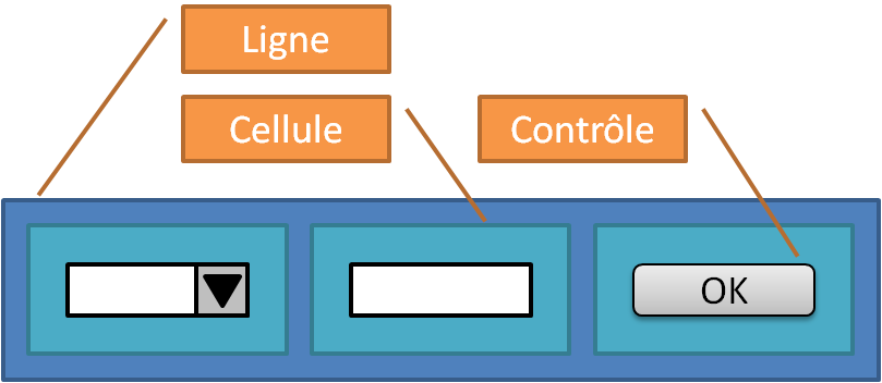

    Citation Envoyé par Delphi-ne Voir le message
    je ne comprends pas pourquoi le Find ne fonctionnait pas
    Un dessin valant mieux qu'un discours. Le bouton est dans la cellule. La cellule dans la ligne. La cellule cache le bouton aux "yeux" de la ligne. Le Find ne voit que les objets de premier niveau. Pour voir les autres, il faut une fonction dite "récursive" qui va parcourir tous les objets et sous objets. Exemple ici: http://www.developpez.net/forums/d12...iew-imbriquee/
