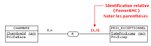

    Je m’immisce à mon tour simplement pour repasser par la case Départ avant toute autre considération.
    Il ne faut pas oublier qu’une date n’est jamais qu’une valeur du type (domaine) DATE, tout comme un entier n’est jamais qu’une valeur du type ENTIER et le prix une valeur du type PRIX. D’une manière générale, dans un MCD, DATE fait l’objet d’une entité-type quand la date doit participer à l’identification d’une entité-type de dimension > 2. Voyez la discussion entité Date ou attribut date. Qui plus est, lors de la dérivation du MCD en MLD, la prétendue entité-type DATE ne fait évidemment pas l’objet d’une table dans le MLD (et pas Modèle Relationnel de Données qui est une théorie, une branche des mathématiques appliquées !)
    Dans votre cas, puisque votre MLD ressemble à ceci :
    Par rétro-conception, un MCD possible est le suivant (selon PowerAMC) :
    Dans lequel la date se cantonne à son statut de propriété relevant du type DATE. L’entité-type PRIX_EXCETIONNEL est une entité-type « faible » (weak entity), une propriété multivaluée de l’entité-type CHAMBRE, par convention identifiée relativement à CHAMBRE.

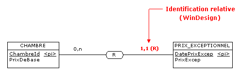

    Chaque AGL a évidemment sa notation. Avec WinDesign :

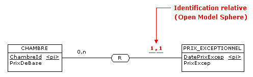

    Avec OPenModel Sphere :

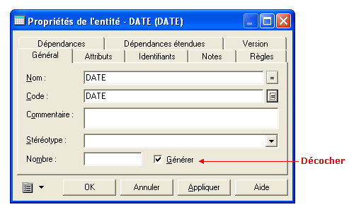

    Citation Envoyé par dix77 Voir le message
    si j'utilise un outil de génération, le modèle relationnel de données aura 3 relations et donc au final 3 tables dans le SGBDR.
    Tout dépend du SGBD, mais par exemple avec PowerAMC vous pouvez lui demander de ne pas générer la table DATE dès lors que vous n’en avez pas l’usage.
    fsmrel, ça a l'air pas mal du tout ce que tu proposes
    c'est également ce que proposait CinePhil
    mais avec le MCD généré par PowerAMC, comment sait-on que l'identifiant de CHAMBRE va faire partie de la clé primaire dans la table PRIX_EXCEPTIONNEL ?
    Tout simplement parce que la cardinalité 1,1 portée par la patte connectant l’association-type R et l’entité-type PRIX_EXCEPTIONNEL est mise entre parenthèses (suffixée par "R" dans le cas de WinDesign, soulignée sans le cas d'OMS, etc.) : l’AGL comprend ainsi qu’on utilise l’identification relative et donc par construction, la clé primaire de la table PRIX_EXCEPTIONNEL aura pour éléments l’attribut ChambreId identifiant l’entité-type forte CHAMBRE et l’attribut DatePrixExcep identifiant partiellement l’entité-type PRIX_EXCEPTIONNEL : la clé primaire de la table PRIX_EXCEPTIONNEL est bien la paire {ChambreId, DatePrixExcep}.
