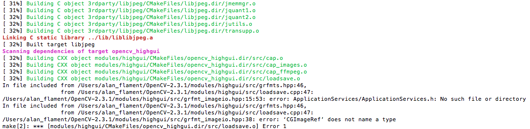

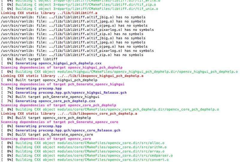

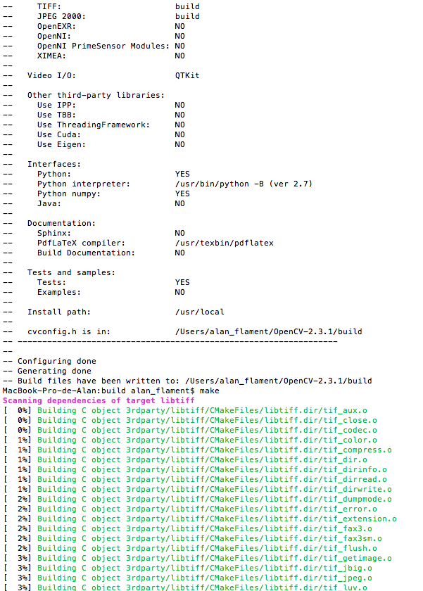

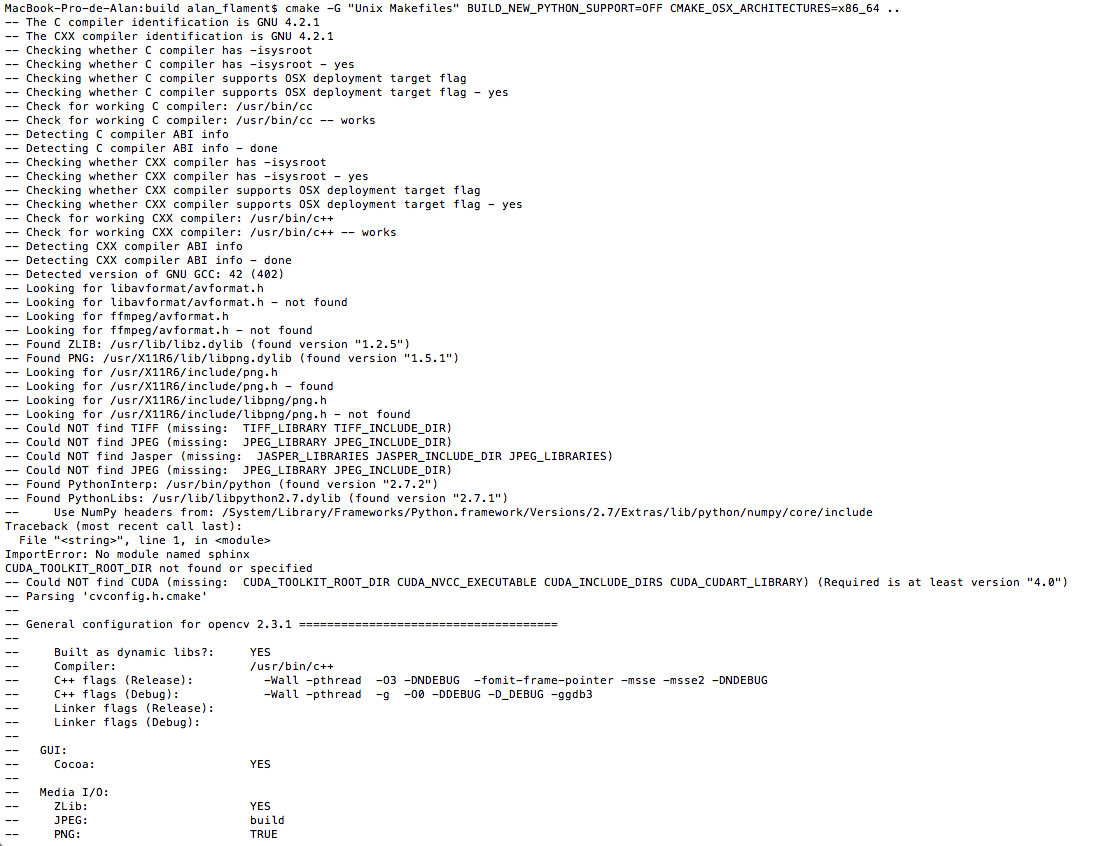

Je suis ce tuto , j'ai bien installé cmake, les premières commandes fonctionnent, mais pendant la commande "cmake -G ...", je remarque qu'il y a déjà des erreurs, mais la configuration se termine apparemment sans erreurs, je lance donc le "make", et la procédure s'arrête au bout de 32%, du coup de même pour le "sudo make install".
J'ai essayé différentes version de OpenCV (là 2.3.1a évoquée dans le tuto, et la dernière version stable en date) en vain, et j'ai aussi tenté de rajouter les options "cmake -G "Unix Makefiles" BUILD_NEW_PYTHON_SUPPORT=OFF CMAKE_OSX_ARCHITECTURES=x86_64 .." en espérant une quelconque amélioration mais rien n'y fait...
Ci joint les screens des erreurs durant les étapes de l'installation:
Alors si vous avez une idée du problème! Je vous remercie!
