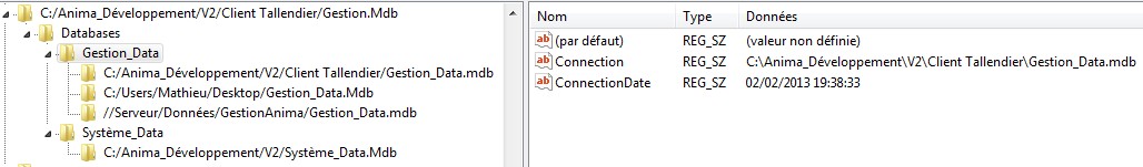

    Voici la première procédure : LocaliserDatabase
    Pour ouvrir la base data, je cherche le nom de celle ci (son nom canonique, pas son nom sur le disque) dans la base de registre, pour la base user courante (son nom de fichier sur le disque = CurrentDb.name).
    Sur mon poste :
    Localiser la base commune à tous mes dévs :
    ? LocaliserDatabase( "C:\Anima_Développement\V2\Tallendier\Gestion.Mdb", "Système_Data")
    C:\Anima_Développement\V2\Système_Data.mdb
    Localiser la base data de l'application :
    ? LocaliserDatabase( "C:\Anima_Développement\V2\Tallendier\Gestion.Mdb", "Gestion_Data")
    C:\Anima_Développement\V2\Tallendier\Gestion_Data.mdb
    C:\Anima_Développement\V2\Tallendier\Gestion_Data2.mdb
    \\Serveur\Données\GestionAnima\Gestion_Data.mdb
    Sur site :
    ? LocaliserDatabase( "C:\ProgramFiles\Anima\Gestion.Mdb", "Gestion_Data")

    Rga_CheminBaseData et Rga_MémoriseCheminBaseData effectuent la mémorisation spécifique.
    LocaliserDatabase_ConnectionAutomatique correspond à certains automatismes, comme la localisation de Système_Data qui est toujours dans le répertoire parent.
    LocaliserDatabase_BoîteDialogue fait la recherche dans la base de registres pour pouvoir proposer de choisir sur liste ou par boîte de dialogue de recherche de fichier.
    BaseDataReconnue va tester une propriété pour éviter que les gens ne se connectent par erreur à leur base user...
    ...Je peux continuer si tu crois en faire quelque chose...

    Ok pour le code, je fais suivre le registre.
    Sinon, en règle générale, je déteste avoir des trucs hors de ma base de données, c'est pour ça que je te questionne sur ton ini. Je suppose que je mettrai tout ça dans une table paramètres. Mais bon comme on dit chez moi "Chacun y fait à s'mod" !

    Pour la manipulation des registres je suis passé au moins par quatre méthodes différentes glanées ici et la sur le net. Voici ma dernière source en date. Elle remonte à... cette semaine. Elle a l'avantage de ne pas faire appel à l'API Windows, de permettre l'énumération et d'être hyper simple à implémenter. Je ne connais pas grand chose aux APIs, mais ce truc là, 'winmgmts' semble marcher sur toutes les machines tant qu'on ne touche pas aux descripteurs de sécurité (vois le lien dans le code)... Evidemment je touche du bois.
    Attention, ce n'est pas une référence, tu verras des 'Stop' concernant le dépistage. Mais c'est fonctionnel. Au moins, si tu veux creuser mon code de localisation de base de données, tu verras mon interfaçage.
    Concernant la variable TopKey, j'ai le projet de l'enlever et de remplacer ça par les abréviations 'HKCU', 'HKLM', etc... Ça simplifierait.
    Je n'ai implémenté que ce dont j'avais besoin. Je n'ai besoin d'avoir accès qu'aux valeurs. Pour avoir accès aux clés, il te faudra le développer. En fait à chaque fois que j'écris le mot Registre dans un nom de procédure, il faut comprendre ValeurRegistre et développer l’équivalent ClefRegistre

    Concernant ces histoires de droits et de redirections automatiques, c'est bizarre. En fonction des modes d'appel au registre que j'ai testé dans le temps et des versions de Windows, j'ai eu des écritures de clés dans le registre intermédiaire WowXXXX (Windows on Windows), dans un autre registre planqué loin de tout et même aussi là ou je le voulais.
    Avec cette méthode, j'écris là ou ça doit écrire, mais j'ai du changer ma TopKey de HKLM à HKCU parce que j'avais une interdiction... Je ne maîtrise rien de ce côté là et, en l'absence de source compréhensible, je vais faire copmme d'habitude : tester en vrai... chez mes clients... Pas cool, je sais.

    PS: J'oubliais une précision pour la TopKey et l'utilisation des procédures !
    ? LireRegistre(rga_TopKey, Rga_Racine & "MaClef", "MaValeur")
    Lira la valeur 'MaValeur' dans la clef de registre 'HKEY_CURRENT_USER\SOFTWARE\NakeData\MaClef\'
    Public Function rga_TopKey() As Long
        Const HKEY_CURRENT_USER = &H80000001
        Const HKEY_LOCAL_MACHINE = &H80000002
        rga_TopKey = HKEY_CURRENT_USER
    End Function
    Function Rga_Racine() As String
        Rga_Racine = "SOFTWARE\NakeData\"
    End Function

    Voici un extrait de ma base de registre qui montre bien ce qui se passe :
    Nous sommes dans HKCU\Software\Nakedata\
    • La première clef visible est le chemin plus le nom complet de la base locale dont les antislashs ont été transformés en slashs.
    • Ensuite, comme on peut attacher plusieurs bases data sur une même base locale, il y a la clef Databases\.
    • Vient ensuite la clef tirée du nom canonique de la base data, ici Gestion_Data\. Cette clef comporte la valeur de connexion par défaut actuelle : Connection (à droite). C'est cette valeur qui est obtenue de l'utilisateur par la boîte de dialogue fichiers.
    • Les trois clefs qui sont liées à la clef précédente représentent l'historique des connections qui indique ici, que j'ai une autre fois connecté une copie de la base Gestion_Data.mdb qui était sur mon bureau et une autre sur un serveur. Si je demande une reconnexion ou que la connexion est perdue, c'est cette liste qui servira à proposer un choix de connexions valides.
    • Enfin, on voit que la base locale du début est aussi connectée à une autre base data, la base Système_Data, qui est commune à toutes les applications en développement. Cette base est supposée être dans le répertoire parent de l'application (ainsi que la bibliothèque), ce qui permet d'essayer de la connecter automatiquement.
    La vue globale qui suit montre plusieurs choses.
    • J'avance bien dans mon travail sur le RunTime puisque mon application (recopiée from scratch et entièrement en code) depuis Access 97 sur Access 2010 est en mesure de se connecter sur la même base de données Gestion_Data. Tous les formulaires s'ouvrent et fonctionnent pour le moment à 100%. Si une marche, alors virtuellement toutes les autres marcheront (toutes ne sont pas là, loin s'en faut). Avec ça je vais pouvoir distribuer du RunTime à gogo. I am api, a-p-i !!!
    • Les autres entrées de niveau 'bases locales' montrent des noms de clients et le nom de leur application. On voit que je suis client de moi même pour la gestion (Anima). On voit que le générateur des applications (Analyste) est un client du système comme les autres, d'ailleurs il se génère aussi.
    D'autres choses viennent se greffer naturellement sur le registre ainsi utilisé :
    • La clef de niveau 'bases locales' me sert à conserver le dernier utilisateur et la date de login, ainsi que certaines propriétés de la base.
    • De même, la clef NakeData\ comporte un identifiant unique pour le PC (ici pour le couple PC+User Windows, HKCU oblige). Cet identifiant permet de rapatrier systématiquement les infos du PC dans la base data. Oui, c'est du luxe.
    Alors... T'en veux ?

    Ça me parait vraiment intéressant comme principe, surtout pour mémoriser les dernière connexions. Ça me permettrait de gérer les sauvegardes automatiques que je fais lors de la fermeture de l'appli.
    Par contre, j'ai un peu de mal à imaginer comment on peut centraliser ça sur un serveur, d'autant plus que là, mon back-end est sut un NAS ... donc sans OS Windows; ce qui signifie que la base de registre doit être dupliquée sur chaque poste client.
    Ça me parait donc parfait lorsqu'on est dans un processus de développement , car la bascule sur le bon back-end et sur les bons paramètres est automatique
    Toutefois, n'y a-t'il pas un problème si, lorsque tu déploie une appli, certains postes n'ont pas l'autorisation du Regedit, alors que d'autres l'ont ? Est-ce que le non-profil admin local autorise quand même un insert/MAJ dans les HKCU ?
    Enfin, comment initialises-tu l'entrée dans la base de registre ? par un script .bat ou dans un module boot que tu déploie dans chaqeu appli et qui s'exécute au démarrage à chaque fois ?
    Donc ... j'en veux bien ... Et pas seulement pour moi
    Je pense même que cela mériterait une publication dans un tuto qui mériterait parfaitement sa place. Qu'en penses-tu ?
    Non, ce n'est pas centralisé, je ne l'ai pas expliqué correctement, c'est la base de registre du poste, sur chaque poste. Si tu vois autant de clef d'applications sur mon poste, c'est que j'ai montré quelque chose de trop détaille, j'ai dessus des tas d'applications en développement et j'ai été trop disert dans mon explication. C'es moi qui suis touffu , pas la fonctionnalité ! La réponse pour un cas comme tu veux le résoudre correspond au premier extrait affiché, mais sans la base supplémentaire Système_Data. Disons qu'avec le recul, je l'expliquerais autrement !
    C'est la bonne question. Je dois encore trouver cette réponse.
    Enfin, comment initialises-tu l'entrée dans la base de registre ? par un script .bat ou dans un module boot que tu déploie dans chaque appli et qui s'exécute au démarrage à chaque fois ?
    Dans le module déclenché en VBA à l'autoexec, tu demandes la chaîne de connexion au LocaliseDatabase(...). Avec cette chaîne, tu vas ensuite vérifier ou changer tes attaches comme tu fais habituellement ou bien tu vas la passer à un OpenDatabase.
    VérifierAttaches LocaliseDatabase( CurrentDb.Name, "Gestion_Data")
    Dim db as DAO.Database
    Set db= OpenDatabase( LocaliseDatabase( CurrentDb.Name, "Gestion_Data"))
    La procédure :
    Public Function LocaliseDatabase( NomCompletDeLaBaseLocale as String, NomCanoniqueDeLaBaseData as String) as String
    Est à priori le principal point public de branchement pour faire tout ce que je t'ai décrit. Il faut y ajouter une procédure pour l'initialisation de la base data lancé une seule fois par base data qui y inscrit une propriété "NomCanonique=xyz", et une autre procédure pour le changement manuel de connexion qui présente le menu par énumération. C'est tout je crois.
    Voila. En plus d'aider efficacement dans les situations mouvantes de développement (ta problématique initiale, le clou !) cela facilite le déploiement des postes, le déplacement possible du chemin de la base centrale et cela fiabilise la connexion à une base centrale adéquate par un utilisateur novice.
