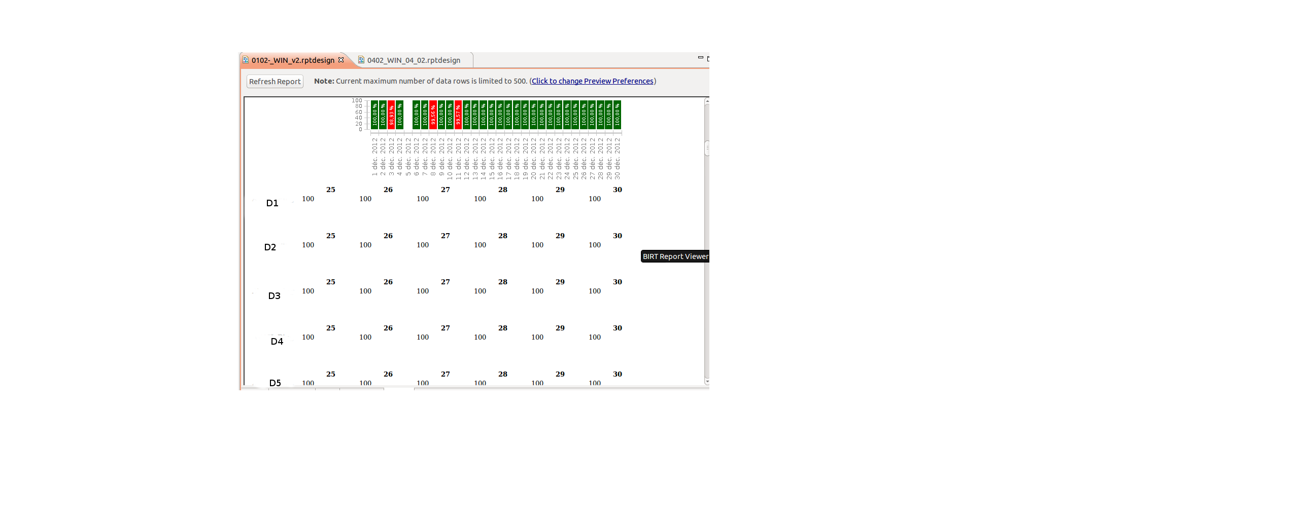

    Nom : Sans titre.png
Affichages : 134
Taille : 62,1 Ko
    25 26 27 .. c'est mes dates, D1 D2 .. c'est les départements et au milieu les budgets on pourcentage.
    Ce que je veux c'est les avoir sur une seul ligne

    ça doit être l'effet fin de journée mais je ne vois pas ce qui est doublé? Il crée un tableau croisé pour chaque département, ce qui est tout à fait normal puisque c'est ce qu'on lui demande en imbriquant ce crosstab dans la table de départements. Sur la capture d'écran je ne vois qu'une ligne par département, qu'entends tu par "doublé"? C''est peut être parce qu'il n'y a que des 100% dans le jeu d'essai pour les dates sélectionnées, mais perso je n'arrive pas à comprendre ce qui ne va pas
Affichages : 117
Taille : 61,4 Ko
    Oui désoler, j'ai pris la mauvaise image

    Effectivement je comprends un peu mieux Difficile à dire en aveugle, mais vu qu'il crée un tableau croisé par lignes je pense que la définition du crosstab est correcte, et que le problème se situe au niveau au dessus, c'est à dire dans le lien entre la table des départements et les universités. Il y a à mon avis une erreur dans la définition du "dataset parameter binding": soit dans la définition du paramètre "université", soit dans son utilisation dans la requête, ou encore dans son affectation dans la table des départements.
