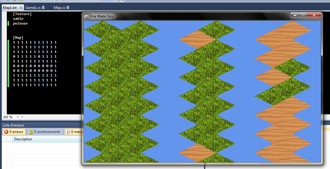

    Bonjour, voila j'expose mon problème, j'ai créé une fonction qui permet de lire un fichier en chargeant les textures et ce fichier contient aussi une "Map" sous forme de chiffre.
    Malheureusement ma carte doit être sous forme isométrique et je me heurte à un problème.
    Ma carte s'affiche anormalement :
    Voici le code de ma fonction draw
      public void Draw(SpriteBatch spriteBatch)
                for (int i = 0; i < map.Count; i++)
                    for (int j = 0; j < map[i].Count; j++)
                        if (i == 0)
                            drawColor = Color.White;
                        else if (i == 1)
                        spriteBatch.Draw(textures[map[i][j]],
                            new Vector2((j * textures[map[i][j]].Width), (i * textures[map[i][j]].Height)), drawColor);
    Je voudrais que ma carte soit affichée sans trou. Je sollicite ainsi votre aide.
    Que dois-je faire dans ma fonction pour que ma carte s'affiche normalement en isométrique ?

    Avec un petit décalage une ligne sur deux tout ira mieux

    Merci mais pourrais-tu m'expliquer comment faire pour avoir un décalage à chaque ligne?
    Car j'ai essayer mais sa ma décale à chaque ligne.

    Comme le signale MoDDiB, la seconde ligne de la carte est décalé de TileWidht/2 sur l'axe des X et TileHeight/2 sur l'axe des Y. Une fois cette correction effectué, votre carte n'aura pas de trous.

    J'ai essayer de modifier ma fonction pour que cela se décale une fois sur deux mais malheureusement je n'y arrive pas. Soit tout se décale au fur et à mesure de la boucle soit les textures se chevauchent...
    Pouvez-vous m'expliquer ce qu'il faudrait que je modifie dans mes boucles afin que cela ce décale une fois sur deux?
    PS : je débute en C# et avec XNA, donc j'essaye de comprendre un maximum mais la je butte vraiment.

    Pour le for qui gère les Y (quel idée d'appeler les variables i et j, alors que ce sont des x et y), il faut incrémenter que de la moitié de la taille de la texture.
    Pour le for qui gère les X, il faut que la coordonnée de départ soit décalé de la largeur de la texture divisée par deux, si le Y est pair. Sinon, il n'y a pas besoin d'un tel décalage.
