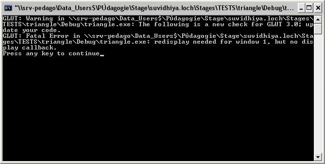

    Parce que dans les Settings j'ai rajouté les librairies OpenGL.lib etc...et le programme se lance maintenant mais j'ai un nouveau problème....(à croire que j'ai la poisse )Nom : Sans titre.JPG
Affichages : 94
Taille : 35,6 Ko
    je vais tous les faire pour mon premier prog comme ça je serai tranquille pour le reste lol
    MERCI...

    Je n'avais pas vraiment regardé le code avant, ce code:
     glClear(GL_COLOR_BUFFER_BIT);  // efface l’écran
      glBegin(GL_POLYGON);   // début d’un dessin d’un polygone
       glColor3f(1.0f, 0.0f, 0.0f);  // changement de couleur
       glVertex2f(-0.5f, -0.5f);   // entrée d’une coordonnée
       glColor3f(0.0f, 1.0f, 0.0f);
       glVertex2f( 0.5f, -0.5f);
       glColor3f(0.0f, 0.0f, 1.0f);
       glVertex2f( 0.5f,  0.5f);
      glEnd();      // fin du polygone
      glFlush();     // affichage
    doit se trouver dans une fonction séparée et tu dois la liée avec glut en faisant
    glutDisplayFunc(&nomdemafonction);
    Jc

    Je ne peux pas le tester mais cela devrait fonctionner (si le code est correct...)
    #include <GL/glut.h>
    void affiche()
    glClear(GL_COLOR_BUFFER_BIT); // efface l\u2019écran
    glutSwapBuffers(); //On dirait que tu as oublier ceci
    int main(int argc, char** argv)
    GLint Xscreen = 800;
    GLint Yscreen = 600;
    glutInit(&argc, argv);
    glutInitDisplayMode (GLUT_DOUBLE | GLUT_RGB | GLUT_DEPTH);
    glutInitWindowSize (Xscreen, Yscreen);
    glutCreateWindow (argv[0]);
    glutDisplayFunc(affiche);
    glutMainLoop ();
    return(0);
    Maintenant, il faudra regarder un peu le fonctionnement d'OpenGL et comment initialiser une fenêtre opengl...
    Jc
