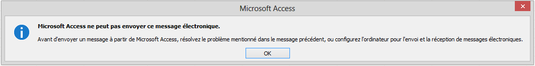

    Je tourne en rond depuis deux jour pour faire fonctionner l'envoi de mail par Outlook en VBA à travers un objet outlook.application.
    Je test si outlook est ouvert (avec une fonction IsOfficeRunning)
    si Outlook n'est pas ouvert je crée l'objet par
    Set appOutLook = CreateObject("Outlook.Application")
    Là tout baigne j'ai bien un nouveau message qui se crée
    Par contre si Outlook est ouvert impossible de le récupérer par
    Set appOutLook = GetObject("", "Outlook.Application")
    Là j'ai une erreur 429
    Quelqu'un aurait-il une idée lumineuse car je suis à sec
    Ci-joint le code complet de la fonction
    Function EnvoiMail(AdrCible As String, Sujet As String, Corps As String, Pj As String) As Boolean
        Dim appOutLook As outlook.Application
        Dim oMail As MailItem
        On Error GoTo err

    Par défaut Ben justement non ça marche pas
    Citation Envoyé par Thierry_PALLIER Voir le message
    Bonsoir bertin
    Outlook peut très bien être manipulé sans etre ouvert !
    Donc tu peux enlever les lignes 7 à 13 ainsi que le End If ,celà devrait marcher.
    Cdlt
    Merci thierry pour ta réponse mais ...
    justement ça marche quand outlook est fermé mais pas quand il est ouvert !
    Quand je fait un createobjet alors qu'outlook est ouvert jai l'erreur 429
    "un composant activex ne peut créer d'objet"
    C'est pour celà que j'ai essayé avec getobject, toujours quand outlook est ouvert, et j'ai la même erreur.
    Les utilisateurs ont en permanence Outlook ouvert et passe leurs journées à envoyer des mails, je ne peux pas leur demander de fermer Outlook à chaque fois

    Par défaut Est-ce vraiment le code ?
    Je pense que ce plantage ne vient pas du code.
    Dans une base simplissime avec seulement une table et sans code VBA si outlook est ouvert j'ai ce message
    Si outlook est fermé le message se crée et je peux l'envoyer ?????
