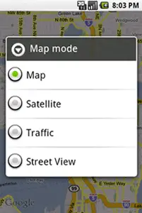

    Ma question est ouverte, j'aimerais savoir quels outils sont disponibles pour avoir programmatiquement un sous menu attitré à une seule et même activité mais dont le contenu et les fonctions associées aux items varieront ?
    Je pense par exemple à un bouton fixe défini dans mon activité et ouvrant une fenêtre qui ressemblerait à ça :
    Merci d'avance pour vos conseils, toute piste me serait utile !
