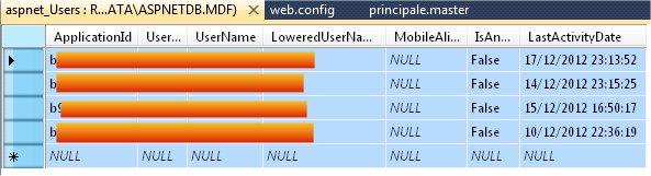

    Lorsque je configure et entre un nouvel utilisateur par l'intermédiaire de l'outil de configuration ASP.NET , dans la base ASPNETDB.MDF, tout se passe bien, puisqu'en utilisant la page login.aspx, ce nouvel utilisateur accède à la partie réservée du site aussi bien en local qu'en ligne.
    Mais lorsque je cherche cet utilisateur dans la table aspnet_Users, je ne le trouve pas.
    Seuls les quatre premiers utilisateurs entrés lors de la création initiale du site sont présents.
    Du coup lorsque j'utilise un GridWiew ayant comme source Un SqlDataSource pointant sur UserId et UserName, je n'ai pas le cinqième utilisateur.
    (Cet utilisateur est cependant visible dans l'outil graphique de configuration ASP.NET)

    4/Les utilisateurs créés sur mon ordinateur local avant d'installer la base sur le serveur et après avoir exécuté aspnet_regsql.exe sont toujours dans cette base
    5/Les utilisateurs créés après l'exécution de asp_regsql.exe ne sont pas visibles dans la table aspnet_Users de la base ASPNET.MDF.
    Seuls se retrouvent les quatre premiers. Voir Image Jointe de la table aspnet_Users

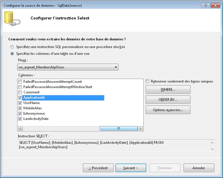

    6/Lorsque dans une page aspx je veux afficher tous les utilisateurs, je ne retrouve que les 4 premiers et non tous les utilisateurs inscrits à ce jour.
    Les nouveaux utilisateurs inscrits ne se retrouvent pas dans la base aspnet_Users, alors qu'ils se retrouvent dans le fichier de configuration aspnet (onglet Sécurité), et peuvent eux aussi entrer dans les pages réservées du site en utilisant leurs mots de passe et leurs noms d'utilisateurs.
    Voir Image jointe de la commande Select
