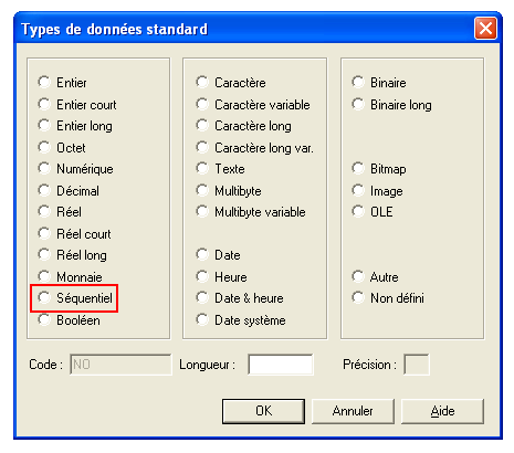

    Exemple de types proposés par PowerAMC pour un MCD :
    Notez qu’au sein de la fenêtre « Types de données standard », l’AGL ne précise pas « auto-incrément », mais « Séquentiel » (moins connoté ?) Mais au fond il s’agit bien de la même chose. Que Renaud affiche le type des propriétés ne me choque pas : comme je l’ai dit, il devrait éviter de le faire si le MCD était à présenter à la MOA/MOE et aux autres utilisateurs non informaticiens. Cela dit, qu’au lieu de « séquentiel » soit affiché « auto-incrément » ne me choque pas non plus, mais il est vrai qu’en quarante ans de modélisation j'ai eu l'occasion d'auditer des choses bien pires, de vraies aberrations cette fois-ci, propres à faire capoter des projets...
