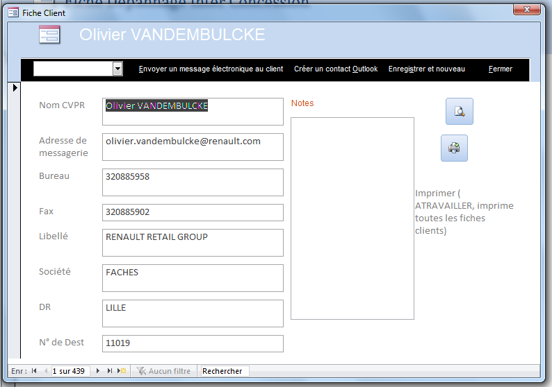

    Voici le formulaire en question :
    Nom : Depannage.png
Affichages : 818
Taille : 62,4 Ko
    Nom : client.png
Affichages : 422
Taille : 25,8 Ko

    J'ai trouvé quelque chose en farfouillant sur internet, cependant j'ai un soucis.
    Le code n'extrait pas les informations de mon formulaire.
    Private Sub cmdCreateOutlookContact_Click()
    Dim oAPP As Outlook.Application
    Dim oContact As Outlook.ContactItem
    Dim oMAPI 'As Outlook.MAPIFolder
    Set oAPP = CreateObject("Outlook.Application")
    Set oMAPI = oAPP.GetNamespace("MAPI")
    oMAPI.Logon
    Set oContact = oAPP.CreateItem(olContactItem)
    oContact.LastName = "Nom CVPR"
    oContact.Email1Address = "Adresse de messagerie"
    oContact.Save
    End Sub
    Pour être plus clair, il ne récupère pas le "Nom CVPR" ni l' "Adresse de messagerie" et ayant très peu de connaissance en VBA, je ne trouve pas la solution :/

    Je viens de regarder une nouvelle fois tes miniatures et je crois que je comprend ce qui se passe...
    devrait être
    oContact.LastName = me.Nom_CVPR
    et de plus avant d'envoyer ce code tu devrais t'assurer que le record est sauvegardé en mettant au début de ton codeBonne journée

    Merci Robert !
    Erreur bête de ma part de laisser les guillemets...
    Je laisse mon code au cas ou quelqu'un rencontrerait le même problème
    Me.Dirty = False
    oMAPI.Logon
    oContact.LastName = Me.Nom_CVPR
    oContact.BusinessAddressState = Me.DR
    oContact.Email1Address = Me.Email
    oContact.BusinessTelephoneNumber = Me.Telephone
    oContact.BusinessFaxNumber = Me.Fax
    oContact.Save
    End Sub
