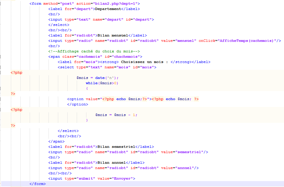

    Voilà mon code en pièce jointes :

    je vois pas ou est le problème à priori. tu as bien enlevé le display:none de ta classe, parce que je vois que tu ne l'as pas ajouté dans ton div, alors qu'il devrait y être pour qu'il ne soit pas affiché la première fois.
    essaye aussi un onchange au lieu d'un onclick.

    J'ai essayé avec le onChange mais ma page reste toujours la même
