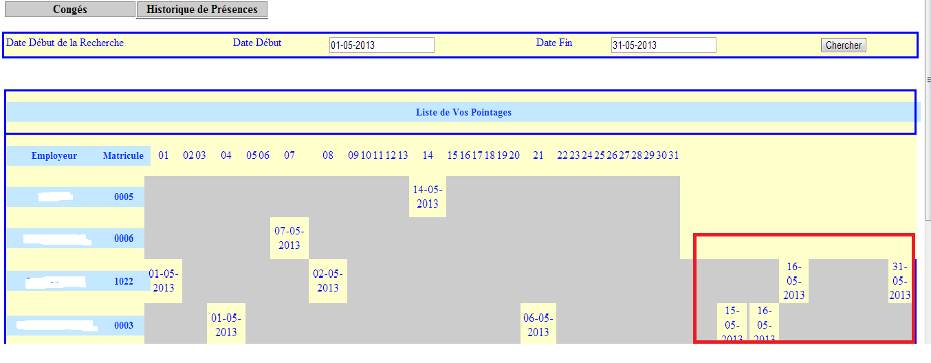

    Ce que je veux c'est d'afficher un formulaire qui contient les employeurs les dates du mois et devant chaque employé s'il est pointé y aura une case verte sinon case grise:
    Employeur Matricule 01 02 03 04 05 06 07 ....... 30
    Emlp1 XXXX P P P A P P P .........A
    Empl2 YYYY P A P P P P ............
    Jusque la j'arrive à créer la partie Employeur Matricule et les dates Horizontale , j'ail la liste des dates de pointage grace à Group_Concat. je peux les mettre dans un tableau grace à la fonction explode puisque le séparateur c'est une espace.
    le problème c'est de boucler à partir de la 1er date vers la fin de la période et les dates pointés ... j'ai essayé de créer deux boucles en comptant le nombre de dates de la période sélectionnée et le tableau des dates pointés:
    par exemp Tab1 contient les dates de la période 01 02 03 04 .....>>30
    Tab 2 contient les dates pointés trié de plus petit au plus grand : 01 03 04 08 09..>>30 , le deuxième tableau ne contient pas forcement les meme date que le 1er. donc je boucle avec la 1er valeur du Tab1 tout le Tab2 pour voir si elle existe : l'employer est présent ( mais je dois tenir en compte de la correspondance de la ligne horizontale des dates de la période) .

    Pouvez vous m'aider à comparer les deux tableaux en affichant chaque fois si c'est l'employeur est présent ou pas?

    Au final tu veux savoir si un élément donné (un jour) se trouve dans un tableau (les pointages).
    Pour cela il existe in_array( ).

    in_array() va juste vérifier l’existence de l'élément dans le deuxième tableau, mais je veux que l'affichage soit à la même indice pour être en symétrie avec la période en haut.
    Je ne vois pas où est le problème.
    Tu as un tableau contenant les jours du mois,
    un autre tableau des pointages,
    tu boucles sur les jours du mois,
    pour chacun d'eux tu vérifies si l'employé a pointé ou pas avec in_array( ).

    Vraiment mille merci je me compliquait la vie en cherchant avec d'autre solution, voici le code et ça marche
    for ($i=0;$i<$nbr;$i++)
    if(in_array($this->Tab_dates[$i],$split))
    {			echo"<td  bordercolordark='#000000' bgcolor='#00CC00'>P<font  size='1%'color='#ffffff'></font></td>";
    else
    			{	echo"<td  width='' bgcolor='#CCCCCC'>A<font  size='+1'color='#ffffff'></font></td>";
