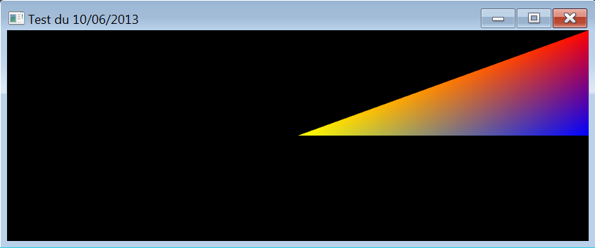

    Merci beaucoup beaucoup pour vos réponse.
    Enfaite rien ne marchait, j'avais mis freeglut.dll dans casiment tous les répertoires, et après beaucoup d'acharnement et de recherche, j'ai téléchargé 2 autres versions de freeglut, et à l'instant même, sans même y croire vraiment, j'ai réussi à avoir une fenêtre qui s'ouvre, mais uniquement en ayant lancé la Macro en hométant la 1ère ligne de code (chargement de freeglut). Je ne sais pas encore pourquoi ça à marché. J'ai fait comme conseillé dans le fichier d'aide de freeglut, placé 2 répertoire dans
    C:\Program Files\Common Files\MinGW
    C:\Program Files\Common Files\MSVC
    en mettant le lib et le include donné avec freeglut, mais c'est lorsque j'ai mis le freeglut x64 dans le SysWOW que ça à marché. Marché entre guillemet pour l'instant, mais ce qui comptais pour moi était d'avoir au minimum une fenêtre qui s'ouvre.
    La 1ère étape du code sinon ne fonctionne pas, il faut passer directement à la 2ème ligne (' Initialisation de la librairie).
    P.S.: La fenêtre est apparu 1 seul fois, je l'ai fermé, puis ne veux plus réapparaitre, mais il n'y a plus d'erreur de code sur la 2ème ligne (' Initialisation de la librairie), puis 3ème, mais aucune fen^tre ne s'ouvre, même en fermant le fichier Excel, puis en le réouvrant ensuite.

    Bon, j'ai supprimé la dll en version x64 du SysWOW64, et ça marchait encore, puis je l'ai supprimer du Systeme32 et ça ne marche plus. Donc ça venait de la version de la dll. Celle qu'il faut est la version 2.8.1 issu du freeglut 2.8.1 MinGW Package situé dans le répertoire:
    freeglut-MinGW-2.8.1-1.mp\freeglut\bin\x64
    qu'il faut ensuite mettre dans le C:\Windows\System32
    P.S.:
    Finalement, j'ai essayé avec l'autre version (freeglut 2.8.1 MSVC Package), et voici ce que j'ai:
    Elle marche même après l'avoir fermé. Je vais creuser pour la suite des événements.
