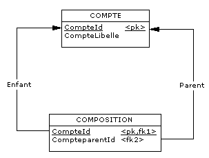

    Le MLD correspondant est celui-ci :
    Ce genre de modélisation revient très souvent chez Developpez.com. Par exemple, pas plus tard qu’hier : les chefs et leurs collaborateurs qui peuvent aussi être chefs.

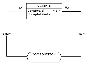

    Pour s’assurer qu’on parle bien de la même chose, un MCD n’est pas inutile :
