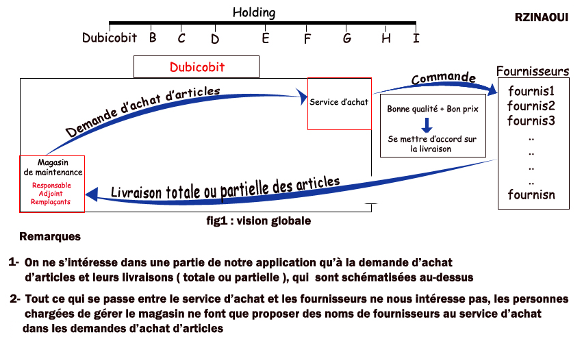

    Citation Envoyé par RZinaoui Voir le message
    Question: comment vous en avez déduit qu'un fournisseur a pu livrer des articles qui ne correspondent pas à la demande ! Normalement le service d'achats et les fournisseurs doivent OBLIGATOIREMENT obéir à ce qu'a demandé le responsable du magasin !! sinon plusieurs engins resteront en panne et la production s'arrêtera !
    Considérons votre schéma :
    Les demandes d’achat sont transmises au service Achats qui s’occupe des commandes auprès des fournisseurs, so far so good.
    En revanche, les livraisons ne sont manifestement pas interceptées par ce service et arrivent directement au magasin de maintenance, ce que confirme par ailleurs votre MCD (association FOURNISSEUR - LIVRAISON). Maintenant, on est en droit de supposer que Gaston qui est magasinier chez le fournisseur Volfoni peu parfois être distrait et mettre dans un colis des ballerines au lieu des tongs commandées...
    Quand j’ai effectué mon service militaire, un jour le régiment a reçu des boots d’hiver deux jours avant notre départ pour une manœuvre d’un mois dans la montagne : manque de chance, au lieu de mille paires il y avait deux-mille pieds droits... On a manœuvré avec nos rangers d’été (et il faisait -20°...)
    Bien plus tard, alors que je faisais partie d’une SSII et que mon métier c’était la modélisation et les bases de données, mon patron m’avait envoyé en mission chez un de nos clients : l’« article » c’était donc ... moi, manque de chance, il se trouvait que la demande portait sur un ingénieur spécialiste d’UNIX, système dont je ne savais strictement rien, sinon qu’il fallait 10 doigts à chaque main. Bien entendu je revenu aussi sec à la maison mère et mon patron m’a entendu râler, pendant que mes collègues rigolaient...
    J’ai plein de choses en cours de rédaction, mais pour ce soir j’en resterai là. A bientôt.
    Bien plus tard, alors que je faisais partie ... pendant que mes collègues rigolaient...
    et si je vous dis que le problème pourrait venir du service d'achat ?
    C'est ce qui nous est arrivé ce matin, le responsable du magasin avait demandé un liquide de frein E5 flacon 1/2 mais on a reçu un liquide de frein dot 4. Certes, les deux liquides répondent au besoin de réparation du frein mais d'après le magasinier, le seul à avoir un contact avec les engins, on peut utiliser le premier liquide (E5 flacon 1/2) pour réparer également l'embrayage . Si le problème vient du fournisseur, Le magasin n'accepte pas de stocker les articles non conforme à ce qui est demandé et il remplit un bon de retour et l'envoie cette fois-ci directement aux fournisseurs sans passer par le service d'achat.
    Le service d'achat n'a pas de contact avec les engins mais ce qui compte pour lui c'est en général de commander des articles avec un prix réduit ce qui peut causer pas mal de problèmes. Reste aussi à signaler les problèmes venant des fournisseurs comme l'exemple que vous nous avez raconté.
    Je vous attend avec impatience. Bonne journée
