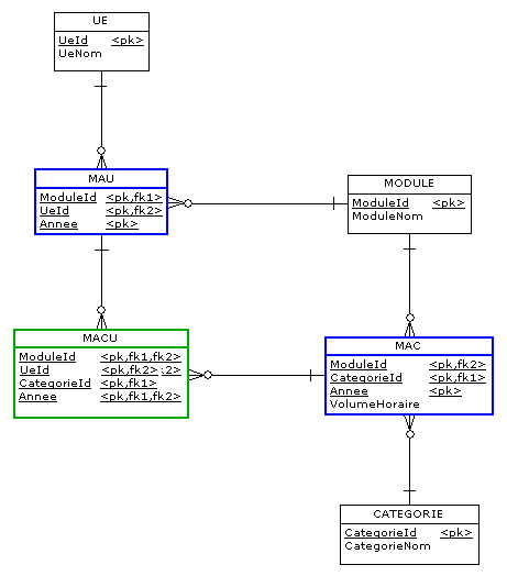

    Bonjour à tous ,
    Dans le cadre d’un projet scolaire je dois étudier et mettre en œuvre un système de suivi de notes et absences d’élèves de diverses sections pour mon iut cela requiert entre autres de calculer les moyennes, les ECTS cumulés, prendre en compte les équivalences mais aussi les heures des profs .... On ne pas donner de cahier des charges écrit bien défini hormis une feuille très sommaire du minimum attendu et quelques indications orales entre deux portes sur ce que l’on voulait obtenir. Mon but donc et de fournir au responsable une version sous ACCES qu’il validera puis je porterai la version une validée sur un SGBD tiers en lui ajoutant un interface de gestion.
    Après avoir pris en compte les divers besoins et extrapoler j’ai pondu plusieurs MCD et j’ai enfin une ébauche. Néanmoins n’ayant jamais fait de MCD aussi conséquent je manque de recul … Du coup comme je bagarre depuis pas mal de temps avec un point particulier et j’aurais aimer avoir votre avis. J’ai réalisé ce dernier avec le soft analyseSI car il est simple et ne mâche pas le travail ce qui est plus pratique pour apprendre mais la j’avoue humblement que je coince …
    Mon PB ce situe sur la table LISTEENSEIGNEMENTS je ne suis pas certain du bon choix de conception ! Je souhaiterai générer une clef primaire dans la liste des enseignements (LISTEENSEIGNEMENTS) quand l’utilisateur associe un N°module à une UE dans COMPOSER_1 ou fait une màj quand on modifie COMPOSER_1 et que l’on rajoute par exemple une catégorie à un N°module exemple un TP, TD.
    …. pour obtenir le MLD suivant :
    LISTEENSEIGNEMENTS (anneUniversitaire, IDUE, N°MODULE, CODECATEGORIE)
    donnerait la table LISTEENSEIGNEMENTS*:
    |anneUniversitaire | IDUE | N°MODULE | CODECATEGORIE|
    2012 3 1 CM
    2012 3 1 TD
    2013 5 2 TP
    COMPOSER_1 ( anneUniversitaire ,IDUE , N°MODULE)
    donnerait la table composer_1*:
    |anneUniversitaire | IDUE |N°MODULE |
    2012 3 1
    2012 3 1
    2013 5 2
    COMPOSER_2 (anneUniversitaire, CODECATEGORIE, N°MODULE ,volumeHoraireMC)
    donnerait la table composer_2*:
    |anneUniversitaire | N°MODULE | CODECATEGORIE| volumeHoraireMC |
    2012 1 CM 12,5
    2012 1 TD 20,4
    2013 2 TP 15,0
    J’ai donc eut dans l’idée de relier l’entité LISTEENSEIGNEMENTS aux associations COMPOSER_1 & COMPOSER_2 avec une relation 1,1 mais de mémoire dans un MCD on ne «*tire*» pas les clefs primaires des entités pères qui sont associées avec cette association. Sachant que COMPOSER_1&2 deviennent des tables à part entière quand on passe au MLD j’ai trouvé cela tentant surtout que Acces ne semble pas choquer si l’on active l’integrité referencielle + màj en cascade cela ne le choque pas néanmoins cela ne me paraît pas en accord avec les bonnes pratiques pour faire un MCD*!?
    Je pense que la bonne pratique voudrait que je relie par des associations distinctes l’entité LISTEENSEIGNEMENTS aux entités anneUniversitaire, IDUE, N°MODULE, CODECATEGORIE avec des cardinalités 1,1 et faire une requête d’union entre COMPOSER_1 & COMPOSER_2 faisant une mise à jour automatique de l’entité LISTEENSEIGNEMENTS*? Entité qui me servira pour gérer les profs et les notes & absences des élèves.
    Vous trouverez ci-joins*:
    - mon MCD original ou LISTEENSEIGNEMENTS n’est pas relié.
    - la source de mon MCD pour le soft analyseSI.
    - la solution qui me semble la plus proche des bonnes pratiques de mise en oeuvre d’un MCD.
    - Le fichier Acces.
    Notes pour la compréhension*: J’ai fait en sorte que l’utilisateur puisse créer des UES (unités d’enseignements) & les N°modules à partir de gabarits pour éviter les PB de saisie d’où la LISTEUES & la LISTEMODULES dans laquelle l’utilisateur peut piocher.
    J’ai également intégrer une notion d’année dans les UES et les N°MODULES pour filtrer plus facilement et éviter que l’on associe une UE dispensée en 2012 et une en 2010 car les classes n’ont pas forcement le même cursus d’une année sur l’autre et toutes les classes n’ont pas le même style de formation ex une année spéciale fait tous le programme en 1an en formation continue, d’autres en 2 les formations du soir en 3 et il y a mêmes des cours à la carte dans certains cas. Du fait le NUMANNE qui correspond à l’année à laquelle appartient une UE ou un module n’est là qu’a titre indicatif pour que l’humain qui compose l’UE se repéré ce n’est pas un critère de filtrage car une année spéciale fera de la crypto de seconde année dés la 1er année.
    En vous remerciant pour votre aide et vos observations constructives.

    Bonsoir sudtek,
    Je n’ai qu’Access 2003, donc je ne peux pas ouvrir votre fichier "BD TEST V10_7E (1).accdb".
    En attendant, vous proposez le MLD suivant, lequel est visiblement juste du point de vue de la sémantique et de la théorie relationnelle, à ceci près qu’on ne sait pas si les clés candidates sont seulement des surclés, mais on pourra s’occuper de cela plus tard :
    anneUniversitaire    IDUE    N°MODULE    CODECATEGORIE
    2012                    3           1    CM
    2012                    3           1    TD
    2013                    5           2    TP
    2012                    3           1
    2012                    3           1
    2013                    5           2
    anneUniversitaire    N°MODULE    CODECATEGORIE    volumeHoraireMC
    2012                        1    CM                          12,5
    2012                        1    TD                          20,4
    2013                        2    TP                          15,0
    Permettez-moi de renommer COMPOSER_1, COMPOSER_2, LISTEENSEIGNEMENTS respectivement en MAU, MAC et MACU. Graphiquement, le MLD équivalent est le suivant (avec l’AGL PowerAMC). Les couleurs sont là uniquement pour attirer l’attention :
    Où les symboles « <pk> », « <fk> » signalent respectivement l’appartenance des noms des attributs à des clés primaires et/ou étrangères.
    Le problème est que vous ne pouvez pas obtenir ce résultat (valide) de façon mécanique à partir d’un MCD Merise ou d’un diagramme de classes UML, il faut procéder à des modifications manuelles. Quoi qu’il en soit, c’est ce MLD qui fait foi et qui doit servir pour la déclaration des tables au stade SQL.
    Votre diagramme « enrichi » avec les associations sol_1, sol_2, sol_3, sol_4 est bon pour la poubelle car trop laxiste, ces associations pouvant en effet conduire à des résultats en contradiction avec ce qui est attendu, c'est-à-dire qu’elles permettent de produire à partir de MACU (par projection) des triplets de valeurs <ModuleId, UeId, Annee> absents de MAU et des triplets de valeurs <ModuleId, CategorieId, Annee> absents de MAC.
    Il y a encore pas mal de choses à dire, mais ce qui précède traite de ce qui vous préoccupe au premier chef.
    N.B. Dans votre cas, MySQL Workbench vous serait incomparablement plus utile qu’AnalyseSI.

    Bonsoir sudtek,
    Citation Envoyé par sudtek Voir le message
    Techniquement pour la partie MACU c’est un MCD correct et conforme ?
    Hélas ! non...
    En effet, l’association MAU est désormais une quaternaire, à laquelle participent — sur un pied d’égalité — les entités-types MODULE, UE, ANNEE_UNIVERSITAIRE et MACU (même punition pour l’association MAC). Au niveau MLD, MAU fera l’objet d’une table avec pour clé le quadruplet :
    {IdUE, N°Module, AnneeUniversitaire, IdEnseignement}
    Vous ne pouvez guère faire autrement que déguiser MAU et MAC en entités-types (Même chose pour MACU puisqu’elle sera associée à PROFESSEUR par exemple). Pour illustrer cela — tout en notant que de MAU, MAC et MACU j’ai même fait des carronds, objets fantaisistes mais parlants :
    Au stade du MLD, au moins les tables seront là, mais il y aura une grande réorganisation à prévoir dans les attributs et les clés pour obtenir un MLD conforme à celui que j'ai précédemment proposé.
    A propos de quaternaire
    Dans votre MCD, l’association ENREGISTRER est une quaternaire qui, au niveau MLD, fera l’objet d’une table avec pour clé le quadruplet :
    {IdEleve, IdClasse, IdUE, AnneeUniversitaire}
    L’élève Raoul pourra donc faire partie de plus d’une classe au cours de la même année universitaire. Est-ce bien ce que vous voulez ?
    Travailler en modèle logique avec des cardinalités inversées et codifier autrement … en débutant c’est super galère.
    Vous pouvez effectivement être troublé par l’inversion apparente des cardinalités, mais ceci est dû au fait que dans le MCD la lecture des cardinalités est arrêtée par un « rond » tandis qu’elle est arrêtée par un « carré » dans le MLD :
    Dans le cas du MCD, le contact de l’UE avec les MAU est indirect, un rond les sépare. Une UE participe N fois à l’association, question : mais avec qui ? On va voir de l’autre côté du miroir : Ah ? ce sont N MAU...
    Dans le cas du MLD, l’UE est en contact direct avec les N MAU.
    Quand on lit le MCD, mentalement il faut se poser la question : combien de fois l’UE participe-t-elle à l’association ? Alors qu’en lisant le MLD, la question est : avec combien de MAU l’UE est-elle en contact direct ?
    De toutes façons, si un jour vous êtes amené à réaliser des diagrammes de classes UML, vous n’aurez pas le choix, ça sera :
    N.B. Les losanges marquent une relation de composition, inférée de l’identification relative merisienne.
    A suivre...

    Avatar de fsmrel
    Septembre 2006
    8 162
    Inscription : Septembre 2006
    Messages : 8 162
    Bonsoir sudtek,
    J’ai vu la clef PK MODULEID de MACU être forgé de clefs secondaire qui semblé tirés / descendues de façon récurrentes alors que ce n’est pas autorisé pour un MCD
    Hum... Si vous parlez de clés, c’est que vous êtes dans le contexte du MLD. Dans un MCD c'est-à-dire en Merise, il n’y a pas de clés mais des identifiants (même si nombreux sont ceux qui font la confusion). Plus généralement, le vocabulaire dont vous vous servez doit être celui du contexte (MCD, MLD), sinon votre interlocuteur risque d’être déboussolé.
    Qu’appelez-vous « clé secondaire » ? Il faudrait que vous illustriez par l’exemple. Qu’entendez-vous par « tirer / descendre de façon récurrente » ? Peut-être « hériter » ? Si c’est le cas, l’héritage fonctionne pour un MCD, par exemple dans le cas de l’identification relative dont je touche un mot :
    Selon cette technique, dans le cas général, l’identifiant d’une entité-type E est un ensemble I (au sens de la théorie des ensembles) composé de deux éléments : l’identifiant d’une entité-type P dite informellement « parente » de E et d’une propriété de E (E étant considérée comme « enfant » de P). On peut étendre le principe : au moins une parente de E et 0 à plusieurs attributs de E. Par exemple, l’identifiant de MAU est le triplet :
    {R_1.MODULE, R_2.UE, Annee}
    Triplet dans lequel :
    — R_1.MODULE symbolise l’héritage par MAU de l’identifiant de MODULE par le canal de l’association R_1 ;
    — R_2.UE symbolise l’héritage par MAU de l’identifiant de UE par le canal de l’association R_2 ;
    — Annee est un attribut de MAU.
    Même principe pour MAC qui a pour identifiant {R_3.MODULE, R.CATEGORIE, Annee} :
    A son tour l’identifiant de MACU est la paire :
    {R_4.MAU, R5_MAC}
    Paire dans laquelle :
    — R_4.MAU symbolise l’héritage par MACU de l’identifiant de MAU par le canal de l’association R_4 ;
    — R_5.MAC symbolise l’héritage par MACU de l’identifiant de MAC par le canal de l’association R_5.
    On infère que MACU hérite par transitivité des identifiants de MODULE, UE et CATEGORIE. C’est bien ce que confirme le MLD « brut » produit par DB-MAIN :
    En conséquence et pour répondre à votre question :
    C’est DBMAIN qui à généré ce MLD ?
    DB-MAIN n’a aucune raison de produire de lui-même le MLD que j’avais présenté. En effet, en l’état rien ne lui permet de deviner qu’il existerait une hypothétique contrainte (dite contrainte de chemin) selon laquelle les paires d’attributs {Module, Annee} devraient prendre les mêmes valeurs au sein de MACU qui associe MAU et MAC, aussi est-ce à moi de prendre le relais en modifiant la structure de MACU pour rendre effective cette contrainte qui jusqu’ici n’a été formulée que dans le dossier de conception (qui doit exister et contenir l'ensemble des règles de gestion des données, sinon !)
    J’aimerais pouvoir exprimer cette contrainte de chemin dès l’étape MCD, mais cela conduirait peut-être à une extension du métamodèle de DB-MAIN.
    Quoi qu’il en soit, hors AGL, exprimons de façon formelle cette contrainte mettant en jeu les attributs de l’en-tête de MACU. Dans la langue du Relationland, cela se traduit par l’égalité des projections de MACU sur R_4_ModuleId et R_4_Annee d’une part, et sur ModuleId et Annee d’autre part :
    Code D : Sélectionner tout - Visualiser dans une fenêtre à part
    CONSTRAINT CX_MACU_01
        MACU {R_4_ModuleId, R_4_Annee} = MACU {ModuleId, Annee} ;
    Ce qui veut dire que dans l’en-tête de MACU, les attributs R_4_ModuleId et ModuleId sont redondants ainsi que les attributs R_4_Annee et Annee. Concrètement, pour supprimer la redondance, la transformation à laquelle j’ai procédé manuellement suffit :

    Pour reprendre le diagramme :
    L’identifiant de l’entité-type MAU est comme on l’a vu le triplet {R_1.MODULE, R_2.UE, Annee} : l’identification est relative.
    Avec OMS, l’identification relative est signalée par le soulignement des cardinalités 1,1 :
    Avec PowerAMC (en notation Merise), on a l'équivalent en mettant les cardinalités 1,1 entre parenthèses, etc.
    Messages : 8 162
    Bonsoir sudtek,
    En préambule, un retour sur les carronds.
    Les associations d’associations (donc à terme les carronds) soulèvent parfois des réactions vives, car c'est tabou. En tout cas c’est un moyen d’assouplir des règles trop rigides, j’en veux pour preuve les carronds MAU, MAC et MACU. Pour faire plus sérieux, vous pouvez au besoin utiliser le terme entité-type associative à la place de carrond, à la manière de Ted Codd, fondateur du Relationland.
    Cas des carronds MAC et MAU
    Je ne sais pas comment votre IUT présente ses programmes, aussi ferai-je référence à ceux de l’IUT de Sceaux que j’ai récupérés sur la toile, en supposant que les principes d’organisation sont à peu près les mêmes que les vôtres. Si l’on y regarde de plus près (cf. le PDF page 5), une UE ressemble bigrement à un simple regroupement de modules et l’on pourrait considérer ceux-ci comme des entités faibles relativement aux UE ( characteristics chez Codd), ce qui permet de simplifier la modélisation :
    MCD
    MAU et MAC sont en l’occurrence des intermédiaires dont on peut se dispenser...
    A noter que le volume horaire intègre l’entité-type MACU dont le prédicat est le suivant :
    Pour l’année A et la catégorie C, le module M de l’UE U a le volume horaire V.
    MLD
    Certaines classes ne sont pas ouvertes tous les ans s’il y a un manque d’effectif ou de budget.
    Du coup je suis partie dans l’idée de faire « 2 listes » :
    AC_LISTECLASSES (anneUniversitaire, CODECLASSE) pour enregistrer doublets des classes existantes/ouvertes pour une année donnée.
    AE_LISTEINSCRITS {anneUniversitaire, CODECLASSE, IDELEVE} pour enregistrer les élèves dans la liste des classes existantes → pas d’inscription d’élevés dans des classes fantômes.
    Effectivement, si telle année telle ou telle classe n’est pas ouverte, il est nécessaire de définir les paires {classe, année} des classes pouvant accueillir des élèves (CLASSE_ANNEE est un carrond) :
    [CLASSE]----0,N----[(CLASSE_ANNEE)]----0,N----[ANNEE]
    Au fil des ans, l’élève Raoul change de classe : on pourra voir le cas de son redoublement quand les choses seront stabilisées. En tout cas, à moins d’être doué du pouvoir de bilocation, un élève ne peut pas faire partie de deux classes distinctes la même année : lors du passage au MLD, la clé primaire de la table dérivée du carrond EAK ci-dessous devra être débarrassée de l’attribut ClasseId :
    [ELEVE]----0,N----[(EAK)]----0,N----[(CLASSE_ANNEE)]
    Au départ dans les toutes 1res versions de ce MCD j’avais dans l’idée d’affecter les UE à une classe et d’affecter les élèves au classes sauf que certains élèves n’ayant pas valider des UE de l’année N-1 doivent les repasser durant l’année N (en formation initiale) ;
    Si je comprends bien, une UE ne concerne qu’une seule classe, et si j’ai mal compris, on verra à aménager le MCD ci-dessous (UE ne concernant qu’un type de formation ? Autre scénario ?). Quoi qu’il en soit, on ne peut pas évacuer des règles de gestion comme celle-ci, ça mine les fondations. Pour le moment je pars sur la représentation suivante :
    [CLASSE]----1,N----(R)----1,1----[UE]
    Je n’ai pas tout suivi ce que vous avez écrit sur la notation des élèves, mais pour le moment, de façon naïve, je pars sur la représentation suivante : un carrond NOTATION connectant les carronds EAK et MACU :
    [(EAK)]----0,N----[(NOTATION)]----0,N----[(MACU)]
    Pour effleurer le thème des UE non validées, j’ajoute pour la forme une entité-type REBELOTE, accrochée à NOTATION, avec l’idée que si un élève est noté l’année N, REBELOTE fera référence à l’année N-1. Cela dit, ça ne répond sans doute pas au besoin, aussi faudrait-il que vous précisiez exactement les règles régissant les validations.
    MCD (provisoire...)
    MLD (PowerAMC)
    La contrainte CK_NOTATION se lit ainsi :
    La projection sur les attributs EleveId, Annee, ClasseId de la jointure naturelle de NOTATION et UE doit être incluse dans EAK.
    Le but est que l’on ne note pas un élève pour des modules d’UE qui ne font partie des UE de la classe dont il fait partie au fil des années.

    Avatar de fsmrel
    Septembre 2006
    8 162
    Messages : 8 162
    Bonjour sudtek,
    Il est fort probable que si la plus part des formateurs l’interdisent aux débutants c’est pour éviter de se retrouver avec des MCD trop souples avec des entités-types association à toutes les sauces et l’oublie d’élagage des ID de références comme dans le cas de MACU ?
    Je pense plutôt que les formateurs ont été formés par des formateurs qui... etc., et l'on remonte ainsi aux origines de Merise (cf. le document fondateur Ministère de l'Industrie - Mission à l'informatique - Centre technique informatique - Méthode de définition d'un système d'informations - Fascicule 4, guide pratique pour l'élaboration des modèles de données et de traitements - juin 1979). Mais on est alors dans une approche franco-française. Pour l'anecdote, il y a 17 ans, pour le compte d’une grande banque française j’ai travaillé avec les Canadiens (ignorants de Merise) qui avaient pondu Silverrun (dont est issu Open ModelSphere), AGL avec lequel on modélisait sans MCD :
    Extrait du modèle de cette époque :
    Les Canadiens voulaient vendre l’AGL à la banque et celle-ci fut très impressionnée par leurs brillantes démonstrations, mais la direction des études mit une condition sine qua non : qu’on puisse d’abord représenter les choses sous forme d’un MCD merisien, avec ses rectangles et ses ovales. Nos Canadiens qui n’étaient pas au courant de nos habitudes franco-françaises se grattèrent l’occiput en se demandant ce que cette représentation graphique supplémentaire pouvait bien apporter, mais les affaires sont les affaires, ils donnèrent satisfaction à la banque, développèrent l’outil propre à représenter les ovales connectant les rectangles, et l’on eut le loisir de punaiser sur le mur le MCD :
    Moralité : autre pays, autres moeurs...
    j’avais [...] abandonné d’identifier les UE par le CODEUE ex ILAO1M
    Attention, que les choses soient claires, "ILA01M" est un code significatif, propre à faire l’objet d’un identifiant alternatif, mais certainement pas de « l’identifiant » de l’entité-type UE, rôle dévolu à IDUE.
    Structure de l’en-tête de l’entité-type UE :
    IDUE    CODEUR    UeNom            ECTS
       1    ILA01M    Informatique       30
    L’utilisateur accède à l’UE par son code : "ILA01M" (ou son nom : "Informatique"), mais au niveau de la base de données les relations entre tables ne mettent en jeu que l’attribut IDUE.
    Cette façon de procéder vaut évidemment pour les autres entités-types : MODULE, ELEVE, CATEGORIE, PROFESSEUR etc.
    Selon votre MCD c’est ainsi que vous procédez, votre attribut IDUE correspond à mon attribut UeId et leur domaine de valeurs est le même. On est bien en phase ?
    Si on invente de nouveau CODEUE l'administration sera perdue.
    Si vous lui donne le mode d’emploi, l’algorithme pour donner des valeurs à CODEUE, elle devrait quand même s’en sortir facilement...
    [...]utilisant l’astuce de liste qui me permet de créer une multitude d’UE customisés en piochant dans la LISTEUES pour éviter les boulettes liées aux saisies.
    Sans avoir vérifié de visu ce que vaut cette multitude, je me méfie de ce genre d’astuce dont on peut douter de la pérennité.
    Quand on a besoin de créer une UE, on la crée au moment opportun, point barre comme disait mon adjudant. Si le code ou le nom sont erronés, on les corrige sans que cela ait une incidence sur la base de données, puisqu’on ne touche alors qu’à la table UE, donc de façon très localisée.
    je limite le risque de projections vides grasse à AU.
    Cela semble être corrélé au thème précédent.
    Je conserve un historique.
    Selon votre système, le CODEUE (entité-type LISTEUES) détermine une année A. Supposons que pour l’année A, le code et le libellé vaillent respectivement "ILA01M" et "Informatique" et ne bougent pas pour l’année A+1. A partir de A+1, code et libellé valent donc "ILA01M" et "Informatique", mais comment historisez-vous le fait que pour l’année A, le code et le libellé valaient "ILA01M" et "Informatique" ? Comment les choses se passent-elles quand pour l’année A+2 le code ne change pas, tandis que le libellé est modifié en "Introduction à l’informatique" ?
    Oui effectivement une UE peut être considéré comme un regroupement de modules.
    Néanmoins vous n’utilisez pas l’identification relative pour le signifier, mais ça n’est pas un problème, et bien qu’il ne joue pas de rôle déterminant le carrond MAU peut faire sa réapparition.
    Dans mon cas une UE peut être affectée à plusieurs classes et plusieurs années.
    Soit. Dans le MCD que je fais figurer ci-dessous, le carrond KAU correspond à votre association R_y7 (je me dispense du carrond AU qui ne joue pas de rôle déterminant).
    MCD
    MLD
    Je rappelle la présence de la contrainte CK_EMACU :
    La projection sur {EleveId, Annee, ClasseId} de la jointure de EMACU et KAU doit être incluse dans EAK.
    Concernant les professeurs
    Selon votre MCD, un professeur peut noter des élèves de classes/années qui ne sont pas les siennes, pour des UE ou des modules qui ne le concernent pas et pour lesquels il n’a pas la compétence. Si cela est possible, soit. Sinon, je propose la modélisation suivante, selon laquelle les contraintes valant pour les professeurs s’inspirent de celles qui valent pour les élèves.
    MCD
    MLD
    Notez la contrainte CK_PMACU selon laquelle un professeur ne peut noter que des élèves de classes dans lesquelles il intervient.
    N.B. Vos diagrammes deviennent difficiles à lire : vous pouvez éviter de tout y mettre et présenter des vues séparées (cas par exemple des adresses qui jouent un rôle tout à fait secondaire, mais concourent à l'obésité du MCD )
    Nom des entités-types au singulier (vs pluriel) :
    Un type d’entité (ou entité-type) est une classe d’entités ayant en commun un ensemble de propriétés. Le type d’entité ELEVE symbolise l’élève-type, lequel a pour propriétés (attributs) son nom, son prénom, sa date de naissance, etc. Quant à eux, les élèves proprement dits sont les entités, les instances (ou encore les occurrences) de la classe ELEVE. Tout cela pour dire qu’un nom d’entité-type s’écrit au singulier : ELEVE mais pas ELEVES. Cela vaut pour les autres entités-types telles que MODULE, PROFESSEUR, etc.
    J'espère ne pas vous traumatiser outre mesure, une fois de plus : courage !
    Oui j’ai procédé de cette façon pour les entités à 3 exceptions:
    - CATEGORIE qui ne prendra que 4 états ou le code est significatif, unique et parlant {CM, TD, TP, EX} pour respectivement d’écrire les cours magistraux, travaux dirigés, travaux pratiques,examens.
    -CLASSE qui ne prendra qu’une douzaine de codes significatifs et uniques -> la liste des classes dont le codage est immuable {as1, as2, pst1 …}.
    -CODEUE qui me sert à stocker uniquement les ref à laquelle appartiennent les UE et les modules car j’ai trouvé cela plus pratique pour regrouper et appairer dans MAU les modules avec les UEs appartenant au même idCodeUE {ILA01M, …}. Du fait j’ai modifié le MCD :
    Citation:
    Envoyé par sudtek:«
    [...]utilisant l’astuce de liste qui me permet de créer une multitude d’UE customisés en piochant dans la LISTEUES pour éviter les boulettes liées aux saisies.»
    Citation:
    Envoyé par sudtek Voir le message:«Je conserve un historique.»
    Hum j’ai revu la copie car en fait je me suis rendu compte en comparant vos MCD et les miens que j’avais fait une liste de liste pour les UE et les modules et que c’est difficile à gérer … bref j’ai revu la copie et suis revenu sur un système plus simple comme vous le préconisiez → créer un module ou une UE quant on en à vraiment besoin car effectivement si l’appellation d’un module ou d’une UE change d’appellation «cosmétique» style «informatique» -> «informatique générale» on peut le modifier sans impacter la BD si c’est une modification plus profonde c’est que in fine il s’agit de nouveaux modules / UEs qui impliquent la création de module(s) et/ ou d’UE(s) indépendants.
    En plus j’avais commis une erreur d’interprétation dans votre MCD entre EMACU (ancienne association PARTICPER) & MACU + commis une grosse erreur sur la cardinalité de l’association participer dans mon MCD :
    |EAK_INSRIT|----(0,N)------(participer)------(1,1)-------|MACU_LISTENSEIGNEMENTS| -> FAUX
    |EAK_INSRIT|----(0,N)------(participer)------(0,N)-------|MACU_LISTENSEIGNEMENTS| -> VRAI
    d’ou l'entité EMACU pour connecter NOTATION & REBELOTTE :
    |EAK|----(0,N)---(Rx)---(1,1)----|EMACU|----(1,1)----R(y)---(0,N)-------|MACU|
    Non pas le moins du monde fsmrel ! C’est même l’inverse je suis très manuel & technique et j’ai besoin de manipuler pour intégrer je préfère de loin votre méthode qui consiste à guider en m’obligeant à refaire & réfléchir N fois les choix et structures de mon MCD que celle consistant à admettre des faits et des méthodes parachutées (méthode trop souvent pratiqué à l'iut) de but en blanc que in fine je n’intègre pas et qui m’embrouillent …
    Vos posts me permettent à mon rythme de revoir point par point mon MCD en essayant de comprendre au fur et a mesure et d’intégrer toute vos observations sans «pomper idiomatiquement». Vos schéma me servent de référence. Mon but est de comprendre du coup cela me prend pas mal de temps de refaire et revoir mon MCD,de porter les modifs sur Acces et faire des tests (faire et défaire c’est toujours travailler ) A ce jour j’ai comptabilisé + de 30 modèles & révision de ce MCD dans ma poubelle ...
    Maintenant que je commence à avoir un un MCD et MLD acces qui me semble plus fonctionnel que mes premiers tests je constate à posteriori quand 3 schémas vous aviez déjà un MCD bien plus aboutit, votre expériences comme vous l’avez dit liée à «l’analyse des tombereaux de MCD incomplets » vous permet de façon quasiment intuitive d’arriver à un MCD fonctionnel en quelques jets là ou le débutant s’arrache les cheveux … vous méritez bien votre qualification «Expert Confirmé Sénior» et votre notation de 10 points fsmrel !

    Bonsoir sudtek,
    J’espère qu’il vous reste des cheveux... En tout cas, bel effort de présentation.
    Dans tous les cas de figure il est recommandé d’appliquer le principe de Tabourier, car on ne peut jurer de rien. Les codes attribués aux classes sont comme les numéros d’immatriculation des voitures, et suite à une fantaisie imprévue d’un hurluberlu en mal d’innovation, ils peuvent bêtement changer et là encore, seule une table doit être touchée, en l’occurrence la table CLASSE.
    Quant aux catégories, d’accord il n’y en a que 4 aujourd’hui, mais combien demain ? Seront-ce exactement les mêmes ? Attention, le code catégorie figure dans plusieurs tables sensibles, donc les changements de valeurs seront à surveiller de près. Le code catégorie {IdCodeCategorie} sert à l’utilisateur comme point d’entrée dans le système, il n’est que clé alternative, car ensuite c’est avec la clé primaire de CATEGORIE, appelons-la {CategorieId} que seront effectuées les jointures avec MACU, EMACU, etc. Quand on voudra présenter l’attribut IdCodeCategorie, disons à l’affichage, on le récupèrera par jointure, sans afficher {CategorieId} qui ne signifie rien pour l’utilisateur.
    Concernant l’entité-type CODEUE, je ne vois pas la valeur ajoutée qu’on lui doit. Pour que je comprenne mieux ce que vous en attendez, pourriez-vous illustrer en présentant quelques UE et modules (voir un paquet !) outre ce que vous avez déjà présenté et justifiant votre choix ? Pour le moment j’en reste à MAU comme étant le catalogue, le référentiel premier des couples {UE, module}, à partir duquel en relation avec UE et MODULE on peut créer une vue que l’on peut nommer CODEUE (n’oubliez les possibilités offertes par l’algèbre relationnelle).
    Quant à l’entité-type NUMANNEE, je ne vois toujours pas son intérêt, ce qui la distingue de l’année universitaire. Là encore, des exemples seront les bienvenus.
    Entité-type NOTATION :
    Si un seul professeur donne une note disons à un TP, alors l’attribut IdProfesseur n’intervient pas dans l’identification de NOTATION, contrairement à votre représentation. A signaler que Equivalence fait aussi partie de EMACU.
    Entité-type EAK_LISTEINSCRIT
    A terme, vous pourrez renommer cette entité-type en INSCRIPTION. Le terme LISTE est mal venu, puisqu’une inscription ne concerne qu'un seul élève : Si listes il y a, ce sont des listes singletons... (Même chose pour toutes les entités-types où figure le mot LISTE).
    Entité-type PROFESSEUR
    Identification :
    J’ai une question concernant les contraintes, en fait je comprends que celle ci expriment ni plus ni moins que des intersections (les bon vieux patatoïdes) entre entités afin d’éviter des produit cartésien possibles mais vide de sens et que l’on propose à l’utilisateur des choix pertinents.
    Hum... Il ne s’agit pas d’intersection, mais d’inclusion !
    (EMACU JOIN KAU) {EleveId, Annee, ClasseId} doit être un sous-ensemble de EAK {EleveId, Annee, ClasseId}.
    Les produits cartésiens ex aussi sont étrangers à cette affaire.
    Je répète : EAK donne la composition des classes en élèves au fil des ans. Si la jointure EMACU et KAU projetée sur EleveId, Annee, ClasseId n’était pas contenue dans EAK, cela voudrait dire que la base de données serait vérolée (et ça va vite !) Les remarques faites à propos de CK_EMACU valent pour CK_PMACU.
    Quand j’ai consulté la documentation microsoft en ligne ils stipulent que Acces ne peut pas intégrer de contrainte notés «CONTRAINTS» de base !
    Je connais mal ACCESS. Je sais que des contraintes au sein d’une table sont possibles (par exemple contraindre une date de fin à être postérieure à une date de début). En revanche, en ce qui concerne la contrainte CK_EMACU, la norme SQL propose la contrainte CREATE ASSERTION pour la mettre en œuvre. Les SGBD SQL ne proposent pas cette instruction et il faut en passer par des triggers. Dans le cas d’ACCESS, il apparaît que ceux-ci sont fournis avec ACCESS 2010, voyez par exemple l’article ici (l’auteur n’a quand même pas l’air bien convaincu par ce qui proposé).
    En tout cas, le MCD a l’air de se stabiliser, le MLD est en vue !

    Bonjour fsmrel,
    Merci fsmrel, en fait ce qui me rend fou c'est pour faire les tableaux dans le posts avec les balise bbcode ci-dessous tous mes tableaux exemples sont décalés ! plus de deux heure que j'essaye tout un tas de balises et c'est toujours plus destroy ... je jette l'éponge mes tableaux ressembleront à rien désolé ...
    A titre d'info j'ai commencé à bidouiller le 1er tuto de DB-main et effectivement il faut bien lire la doc ! Pour le MCD sur DB-main de ce projet je vais attendre d'avoir finaliser le MCD pour essayer de porter le MCD, en tous cas merci car le style de DB-main avec les flèches me convient bien !
    Oui effectivement après avoir consulté les posts très instructifs "sur les répartitions d'instances de processus et threads" ou vous expliquez entre autres le PB des changements de numérotations des plaques qui devait être immuable ... et puis comme vous le dites "suite à une fantaisie imprévue d’un hurluberlu en mal d’innovation ..." -> je vais modifier ces points et jouer la sécurité !
    Je suis d’accord sur ce point MAU doit rester le catalogue.

    En comparaison de la solution précédente voici la version V10_7M ou codeUE, semestres et rang sont integrés à UE et rang à module :
    Le MCD :
    MCD + MLD :
    C'est un reliquat administratif qui aide l'administration à composer et équilibrer les modules et les UE étant donné que les classes en fonction de leurs codeClasse ne font pas l'IUT au même rythme. On peut dire que NUMANNEE alias l'année à laquelle appartiennent un module ou une UE est déconnectée de l'année universitaire. Les journées ayant un nb d'heures incompressibles du fait un AS qui fait l'iut en 1 AN doit en «*théorie*» sortir avec le même PPN qu'un élevé classique (Ex_Gx) en 2ans ou un PST en 1 à 5 ans.
    Je pense que ce qui vous embrouille en fait c'est l’appellation administrative NUMANNEE qui n'est pas des plus heureuses à mon avis je lui préfère le terme niveau. Elle est juste la pour aider à différencié les modules ou UEs quasi identiques
    exemple pour 2 modules d’algo :
    Le module avec idModule = 1 est un module de rang* 1 de 3 eme année il appartient à une UE ILA05 du coup il se codifie en ILA051.
    Le module avec idModule = 8 est un module de rang* 1 de 1er année il appartient à une UE ILA01 du coup il se codifie en ILA011.
    *note : Le rang n’apparaît pas ds la copie d’écran car j’avais zappé les rangs …
    Indiquer l’année permet d’éviter de mal appairer un module et une UE car l’administration à fait l’idiotie de coller le code semestres des PST à 0 pour toute la durée des études …. ce qui empêche de savoir pour l’UE quand elle est réellement dispensée en lisant uniquement le code semestre et du coup j’ai du conserver le NUMANNE pour administrativement bien appairer … de plus je laisse la porte ouverte pour basculer quand il le souhaite avec des code semestres différents de 0 en PST sans perturber la codification puisque l’on à introduit un idCodeUE.

    Avatar de fsmrel
    Septembre 2006
    8 162
    Messages : 8 162
    Bonsoir sudtek,
    En principe, si vous utilisez la balise [code] ou la balise [pre], une police COURIER, si vous vous abstenez des tabulations et si vous vous contentez d’utiliser des espaces comme ci-dessous, vous ne devriez pas avoir de problème (sinon c'est que la bureautique vous en veut...) :
    ClasseId....ClasseCode....ClasseNom
    .......1....PST1..........Promotion sociale du travail
    Et n’oubliez pas de définir la clé alternative {ClasseCode} :
    En toute rigueur, ci-dessous il faudrait remplacer « magistraux » par « magistral ».
    idCategorie    codeCategorie    libelleCategorie
              1    CM               cours magistraux
    Je vais essayer de parcourir le dédale de votre codification des UE et modules...
    En attendant, sauf siouxerie cachée et concoctée par les administratifs, je constate que l’on en revient à peu de choses près au scénario de l’IUT de Sceaux.
    Une partie racine, pour construire les codes des UE et des modules :
    IdCodeUE    CodeRacineUE
           1    ILA
    Les UE, faisant référence aux racines :
    IdUE    IdCodeUE    Semestre    RangUE    Ects    LibelleUE
       1           1           0         1      30    Informatique
       2           1           0         2      15    Connaissances générales
    Les modules, identifiés relativement aux UE :
    IdUE    IdModule    Rang    LibelleMod      Coef    ....
       1           1       1    Algo & prog        3    ....
       1           2       2    Architecture       2    ....
       1           3       3    Outils             1    ....
    A la dimension temporelle près, qu’est-ce qui ne va pas dans ce montage où "ILA" n'apparaît qu'une fois ?

    Bonjour fsmrel,
    Merci pour l’info fsmrel oui honte à moi je l’avoue j’ai tabulé … -> prochain tableau je collerai des ‘.’ de bourrages.
    et n’oubliez pas de définir la clé alternative {ClasseCode} :
    J’ai découvert votre excellente publication elle m’a permis de mieux appréhender l’utilité et le principe de l’identification relative par rapport l’identification absolue. J’avoue ne pas avoir encore pu lire tout le PDF c’est une énorme mine d’information et cela fait sacré morceaux à ingurgiter, mais petit à petit je vais le lire et le relire.
    P15 du pdf « ...les principales clefs alternatives celles qui sont connues par l’utilisateur sont soulignées en trait discontinue ...» La clef alternative est nommée AK pour alternative key _> ok.
    Ce qui peut me donner pour CLASSE :
     CREATE TABLE CLASSE {
    	idClasse smallint unsigned NOT NULL,
    	codeClasse varchar (15) NOT NULL,
    	libelleClasse varchar(30) NOT NULL,
    	idTypeFormation smallint unsigned NOT NULL,
    	CONSTRAINT CLASSE_PK PRIMARY KEY (idClasse),
    	CONSTRAINT CLASSE_AK UNIQUE (codeClasse),
    	CONSTRAINT CLASSE_AF FOREIGN KEY (idTypeFormation) REFERENCES (idTypeFormation)
    Je comprends que d’un point de vue humain PST1 cela «parle» plus qu’un numéro et que codeClasse et une alternative à idClasse dans le code ci-dessus.
    Ce que je ne comprends pas bien c’est du point de vue de CLASSE_ANNE :
    Dois-je considérer codeClasse comme une FK au même titre que idClasse ou est-ce que la portée de codeClasse est contingenté à CLASSE ?
    En quoi une vues n’est-elle pas suffisante d’un point de vue utilisateur qui mérite que l’on introduise une clef alternative ?
    Je comprends car l’identificateur idCategorie de CATEGORIE ne caractérise qu’un MACU donnée.
    Effectivement comparé à la solution V10_7M il n’y a pas redondance sur le codeUE et on peut évacuer MAU → via l’identification relative on gagne de la place et on renforce la cohérence des relations. Dans V10_7M j’avais supputé que j’y gagnerai à ne pas avoir de redondance sur le codeUE en cas de màj du coup j’avais créé l’équivalent de la racine via CODEUE mais j’ai maladroitement vider UE de ses attributs (semestreUE ,
    rangUE, libelleUE) et en conservant MAU …
    J’ai refait le MCD +MLD que vous suggérez, effectivement en relatif cela simplifie grandement les relations et in fine on retombe à un chouia prés sur votre toute première solution mais au moins petit à petit j’appréhende mieux les raisons pour les quelles vous favorisez le système relatif à l’absolu, qui pour un débutant n’a rien de trivial.
    Cordialement SUDTEK

    Bonsoir sudtek,
    Il est un fait que codeClasse c’est pour l’utilisateur et idClasse pour (entre autres) la stabilité et la pérennité de la base de données (principe de Tabourier). Si un jour il prend fantaisie à notre hurluberlu de remplacer PST par XYZTUVA, les dégâts seront limités à une table.
    Ciel ! Si codeClasse faisait l’objet d’une clé étrangère, on ficherait par terre le principe de Tabourier... Je vous renvoie à nouveau à l’exemple du numéro Siren des entreprises, transmis par l’INSEE. L’utilisateur accède aux données de la table ENTREPRISE au moyen du Siren des entreprises, mais ensuite les promenades dans la foule des tables en relation avec ENTREPRISE se font au moyen de requêtes dans lesquelles ne figure que {EntrepriseId}, invariant.
    Une valeur de la table CLASSE :
    idClasse    codeClasse    libelleClasse                      idTypeFormation
           1          PST1    promotion sociale du travail 1                   3
           2          PST2    promotion sociale du travail 2                   3
    Une valeur de la table CLASSE_ANNEE, CodeClasse y est interdit de séjour :
    idClasse    Annee
           1     2010
           1     2011
           1     2012
           2     2010
           2     2011
           2     2012
    Pour présenter l’équivalent à l’utilisateur :
    SELECT codeClasse, Annee
    FROM   CLASSE AS x JOIN CLASSE_ANNEE AS y ON x.idClasse = y.idClasse ;
    codeClasse    Annee
    PST1           2010
    PST1           2011
    PST1           2012
    PST2           2010
    PST2           2011
    PST2           2012
    Requête que vous pouvez emballer dans une vue avec les rubans qui vont bien, à l’intention de l’utilisateur :
    CREATE VIEW CLASSE_ANNEE_V (codeClasse, Annee) AS
    Et pour présenter le résultat ci-dessus, il suffit de coder :
    FROM CLASSE_ANNEE_V ;
    Je ne comprends pas ce que vous voulez dire...
    Certes, au départ l’identification relative peut dérouter, et certains vieux routiers ne veulent même pas entendre parler...
    En tout cas, votre MCD évolue dans le bon sens, il a bien maigri par rapport à ce qu'il était au départ...
    N.B. Pour avoir du SQL en couleur, utilisez la balise [Code=SQL].
