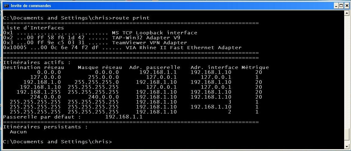

    Voilà mon problème :
    Je suis sous XP Pro SP2. Je fais actuellement des tests pour héberger plusieurs sites web sur un même serveur apache2 en utilisant les virtual hosts, les sites web étant réalisés avec le framework perl dancer. L'application perl créée avec le module dancer intègre un serveur web standalone. La commande :
    perl ./bin/app.pl
    lance alors ce serveur qui écoute sur http://0.0.0.0:3000.
    Lors de mes premiers tests avec dancer, pas de problème, 0.0.0.0:3000, 127.0.0.1:3000, localhost:3000 me fournissaient immédiatement la page d'accueil du site créé.
    Pour les différents essais avec les réglages d'apache, j'ai effectué les 'bidouilles' suivantes (pas nécessairement dans cet ordre) :
    - modifié le fichier C:\WINDOWS\system32\drivers\etc\hosts
    - fait plusieurs essais pour les virtual hosts dans le fichier conf de apache
    - passé en IP fixe à la place d'IP dynamique
    - ajouté plusieurs IP fixes (3)
    - testé le serveur DNS MaraDNS
    Puis, après toutes ces modifications, j'ai voulu refaire un test en standalone et là :
    - sur un PC, ni 0.0.0.0:3000, ni 127.0.0.1:3000 ni localhost:3000 ne fonctionne (ne trouve pas la page, ça mouline...)
    - sur un 2eme PC, dans un premier temps idem, puis sans trop savoir comment, j'ai réussi à ce que : 127.0.0.1:3000 et localhost:3000 fonctionnent mais pas 0.0.0.0:3000.
    J'ai regardé ce que je pouvais faire avec ipconfig et route print. Les paramètres ont l'air corrects mais je n'en suis pas sûr.
    J'ai rebooté plusieurs fois et c'est toujours pareil. Franchement je ne comprends pas d'où ça peut venir.
    Je donne au cas où le contenu fourni par route print :
    Merci à ceux qui pourront m'éclairer.
