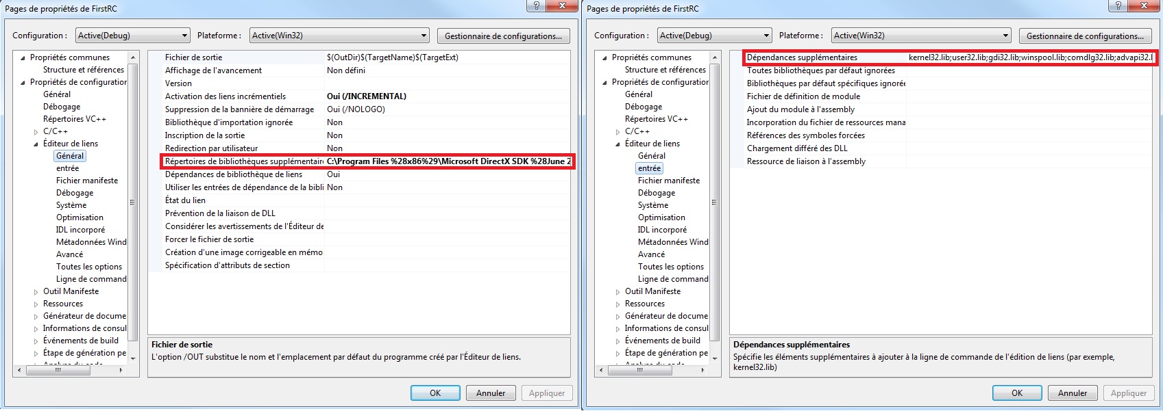

    Bonjour.
    On peut voir l'arborescence de la solution ?
    Sinon les fichiers .cpp doivent se trouver dans le répertoire "Fichiers sources" de la solution, même s'ils sont dans un autre répertoire sur le disque.

    Ci-joint l'arborescence de la solution.
    J'ai rajouté les differents dossiers des projets dans les fichiers source de la solution mais j'ai toujours la même erreur
    Merci d'avance de votre aide

    Bonjour.
    CDate.cpp ne se trouve pas dans le même projet que CProduct.cpp. C'est la raison pour laquelle il y des symboles externes non résolus.
    Soit joindre CDate.cpp avec CProduct.cpp, soit faire un projet de type librairie statique.
    Si le projet avec CDate.cpp est de type librairie statique, alors dans le projet avec CProduct.cpp, il faut linker la librairie. Par exemple :
    #pragma comment(lib, "DMA_Tools.lib")
    Sinon autre méthode avec les propriétés du projet :

    Merci pour votre retour. Ma preference irait vers les propriétés du projet car je trouve pas celà hyper sexy de mettre des #include "xxx.cpp" dans des fichiers .cpp
    Par contre je dois aux deux endroits entrer l'adresse du reprtoire du projet où se trouve CDate c'est bien celà?

    Je n'ai plus l'erreur en question par contre maintenant j'ai ceci à la compilation:
    4>LINK : fatal error LNK1104: impossible d'ouvrir le fichier 'D:\Profiles\NGUESSAN\Desktop\Developpement_Modeles_ALM\DMA_Tools.obj'

    Citation Envoyé par nguessan81 Voir le message
    Il faut ajouter le répertoire 'D:\Profiles\NGUESSAN\Desktop\Developpement_Modeles_ALM\' dans les options du projet (édition de lien : voir le jpg de mon message précédent).
    Sinon vérifier que le fichier DMA_Tools.obj existe bien et au bon endroit.
    Je n'ai pas dit de faire des #include de fichiers .cpp. J'ai dit, soit de mettre les fichiers .cpp dans le même projet, soit de linker une librairie statique.
    C'est comme linker un fichier .obj. On peut le faire, mais si votre projet se retrouve avec une centaine de fichier .obj à linker, cela va prendre beaucoup de temps inutile. Une librairie pourra contenir des centaines de fichier .obj, donc une seule ligne à écrire (#pragma), ou une seule fois à le mettre dans les propriétés du projet.
