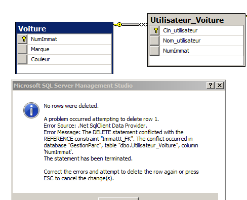

    je voudrais supprimer une voiture sans supprimer l'utilisateur de cette voiture
    j'ai essayé de faire ce code :
    alter table Utilisateur_Voiture
    ADD constraint Immattt_FK foreign key(NumImmat)references Voiture(NumImmat) ON DELETE no action
    mais Lorsque j'essaie de supprimer la voiture il me donne un message d'erreur
    en haut
    est ce que la seul solution c'est de supprimer la contrainte que j'ai fai (Immattt_FK).?
    et ne pas avoir une relation entre les deux tables c'est pas bon non ?
    Merci beaucoup

    Le mieux, je pense, c'est d'ajouter dans la table Voiture une colonne 'inactive' de type booléen, qui passe à 1 quand on supprime la voiture (ou on peut mettre une date nullable que l'on remplit au moment de la suppression).
    Dans ce cas-là, bien penser à rajouter des conditions : where inactive = 0 quand on ne veut que les véhicules en circulation. Mais si on doit tester l'unicité de l'immatriculation, on ne le teste pas.

    Vous pouvez rendre la colonne numImmat de la table Utilisateur_Voiture nullable, avec ON DELETE SET NULL sur la contrainte
