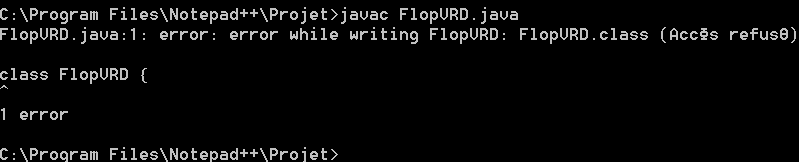

    c:\>program files\notepad++\projet>javac flopvrd.java
    flopvrd.java:1:error while writing flopvrd: flopvrd.class (acces refuse)
    public class flopvrd {
    1 error
    c'est exactement le message que j'ai

    C'est parce que tu es dans "c:\program files" et que les droits sont limités. Passes ton dossier Projet dans un dossier dans lesquels tu as les droits, ce sera plus simple.
    Membre à l'essai
    autonome
    Octobre 2013
    Âge : 38
    Activité : autonome
    Inscription : Octobre 2013
    Messages : 35
    Points : 18
    cela a fonctionne, j'ai exécute l'invite de commande en mode administrateur.

    voici le message d'erreur
    Microsoft Windows [version 6.1.7601]
    Copyright (c) 2009 Microsoft Corporation. Tous droits réservés.
    C:\Windows\system32>cd ..\..\..
    C:\>cd program fils\notepad++\projet
    Le chemin d'accès spécifié est introuvable.
    C:\>cd program files\notepad++\projet
    C:\Program Files\Notepad++\Projet>javac dino.java
    dino.java:15: error: unclosed string literal
                            System.out.println("C'est un dinosaure"+sex+""+color+" "
    dino.java:15: error: ';' expected
    dino.java:16: error: not a statement
                            if (hungry == true);
    dino.java:18: error: 'else' without 'if'
                            else
    dino.java:19: error: not a statement
                                    System.out.println; ("il n'a pas faim");
    6 errors
