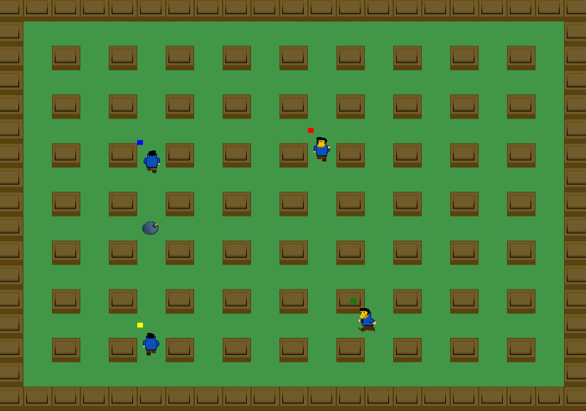

    Nom : bomber4.png
Affichages : 264
Taille : 7,5 Ko

    Introduction
    Ce billet fait suite au billet: http://blog.developpez.com/ducodeetd...n-html5-jour-3
    Aujourd’hui on va passer l’intelligence du jeu coté serveur, on va arrêter le concept du joueur bleu qui pilote la partie.
    Pour cela, on va alléger la partie client qui ne devrait à terme pouvoir uniquement effacer, afficher, animer un personnage, une bombe (demandé par le serveur).
    Le client va également indiquer au serveur les touches qu’il appuie ou qu’il relache (pour que le serveur puisse déduire la direction, et les coordonnées des bombes à placer)
    Sur le github habituel vous pouvez voir pas mal de mise à jour en conséquence.
    Duplication des classes Game,Perso et Bomb
    Pour cela, il nous faut simplifier les classes coté client, et modifier un peu celles coté serveur.
    Avant, lorsqu’un joueur été déplacé, le joueur bleu indiquait au serveur la modification à faire pour que celui-ci la broadcast.
    Maitenant, vu que c’est le serveur qui gère l’ensemble: il sait que le joueur se déplace et le broadcast directement.

    Comment faire fonctionner cette application
    Cette application HTML5 se divise en 2 parties: la partie cliente : qui sera utilisée par les joueurs et la partie serveur qui non seulement fera tourner le jeu mais broadcastera également l’evolution du jeu à tous les joueurs.
    Partie serveur
    Pour la partie serveur, on utilise ici 2 choses: node.js et socket.io qui interprète le fichier « serverBomberM.js »
    Pour le lancer
    nodejs serverBomberM.js
    Cette ligne de commande doit lancer le serveur et ne doit pas rendre la main, il rend la main qu’en cas d’erreur
    Cette partie serveur fait donc tourner le jeu, et écoute le port 1338
    Il recalcule à intervale régulier la position de chaque joueur, bombes et gère les animations de ceux-ci + diffuse à chaque joueur des commandes pour mettre à jour la partie sur son navigateur.
