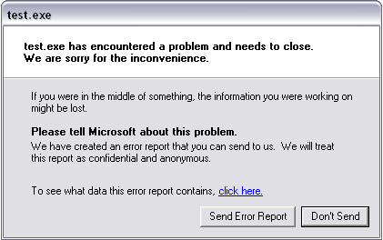

    Bon, ça avance vaguement...
    J'ai repris le tutoriel gtkmm du SdZ et j'ai réessayé de faire fonctionner gtkmm...
    Alors il semble que tout compile normalement avec la fameuse option :
    `pkg-config gtkmm-2.4 --cflags --libs`
    Mais quand j'essaye de lancer mon application, je ne vois meme pas ma fenetre se lancer, seulement un message d'erreur windows, et pas de message d'erreur particulier...
    Nom : capture-d-cran-de...15-55-15-4430bf0.png
Affichages : 1311
Taille : 7,1 Ko
    Je dois avouer que je n'y comprend pas grand chose, a la limite si il y avait des erreurs mises en valeur, mais la on dirais que ça plante sans raison (et surtout, sous linux ça marche comme sur des roulettes...
