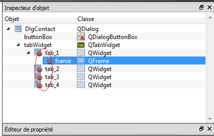

    Je suis en train de me battre avec QtCreator (ou plutôt Qt Designer) et je n'arrive pas à organiser mes vues comme je le veux. Je voudrais de l’arrangement/placement/redimensionnement automatique et tout ce que j'ai, c'est un arrangement/placement/redimensionnement.
    J'ai l'impression que le problème est lié au fait que mes widget conteneurs ont un sens interdit (cf image ci dessous) :
    Plusieurs fois je me suis battu avec ce sens interdit et parfois, j'arrive à l'enlever (et donc mettre un layout vertical ou horizontal) mais là, je n'y arrive pas.
    Tout d'abord, que signifie réellement ce sens interdit ?
    Ensuite, comment fait on pour l'enlever ?
    J'utilise Qt Creator dernière version (3.0.1) sous Windows 7 pro
    Merci d'avance pour vos réponses

    Pour obtenir du placement/redimensionnement, il faut placer les widgets dans des layout, ce qui n'est pas votre cas.
    Je pense donc qu'il vous manque quelques layout, dans l'interface (un layout contient un à N widgets et saura les placer et leur attribuer la place qu'il faut pour les contenir).

    C'est ce que j'ai cru remarquer, tant que je ne mets pas au moins un widget dans le layout (un simple label suffit), je ne peut pas "casser" la mise en forme. Une fois que je mets ce widget, je peux changer la mise en forme pour ce layout (horizontal ou vertical).
    Est-ce la manière "normal" de faire ? Cela me parait un peu barbare ... ou alors cela répond à une logique que je ne comprends pas.

    Qu'entendez vous par "casser".
    Sinon, les layout permettent de gérer les dimensions et positionnement de N widgets dans un espace.
