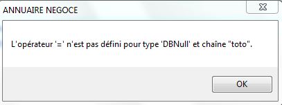

    Par contre mon script d'action doit être foireux car rien ne se passe
    de plus, j'ai oublié de préciser que le champs est soit "toto" soit y'a rien ... de ce fait, quand je clique sur un fournisseur qui n'a rien en février, il me dit :
    Nom : Capture.JPG
Affichages : 191
Taille : 17,0 Ko

    Citation Envoyé par blancinette Voir le message
    Dans ce cas il faut tester et donc utiliser le DataReader
                    dr = cmd.ExecuteReader
                    If dr.Read() Then
                        If Not dr.IsDBNull(0) Then
                            If dr.GetString(0) = "toto" Then
