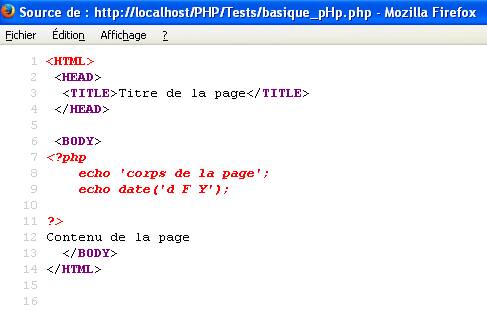

    Bonjour.
    les 2 lignes php ne sont pas lues par Wampserver. Je ne comprends pas quoi mettre après écho.
    Dans le premier cas une chaine de caractères entre 2 apostrophes devrait être lu.
    Dans le second une fonction n'a pas besoin de guillemets, ni d'apostrophe.
    Pourquoi mon résultat n'est pas celui attendu ?
    Merci de votre aide.

    est ce que tu as regardé le code source de ta page ?

    Oui j'ai regardé. Un peu trop sans doute.
    Merci de m'indiquer les énormités et surtout pourquoi ce sont des énormités.

    Ton php n'a pas l'air d'être interprété, le code est syntaxiquement correct.
    Pour vérifier si ton php est bien interprété, créer une page php vide et met y uniquement le code suivant :
    Les détails du serveur web doivent apparaître.

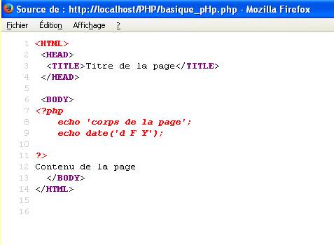

    excuse moi, je me suis mal exprimé. je voulais savoir si tu as regardé le code source HTML de la page qui a été générée

    J'obtiens ça :
    PHP Version 5.4.16

    C'est de cela dont vous parlez : Nom : code_source.jpg
Affichages : 203
Taille : 20,4 Ko ?

    pour voir le code html résultat:
    tu lance ta page .php dans le navigateur, ensuite Click droit voir la source
    normalement tu devrais voir cela
    <HTML>
     <HEAD>
      <TITLE>Titre de la page</TITLE>
     </HEAD>
     <BODY>
    corps de la page29 April 2014
    Contenu de la page
      </BODY>
    </HTML>

    C'est ce qu'il a fait. C'est bizarre, le code n'a pas l'air interprété... Et il ne s'affiche pas pour autant.
    Par défaut PHP de base : echo
    Salut.
    Donc c'est bien ce que j'ai envoyé et on constate que le php n'a pas été interprété ? Why ?
    Bonjour.
    J'avance peu sur ce problème. pourquoi
    <?php
    	echo 'corps de la page';
    	echo date('d F Y');
    sort ce que nous attendons et pour
    <HTML>
     <HEAD>
     </HEAD>
     <BODY>
    <?php
    	echo date('d F Y');
    Contenu de la page
      </BODY>
    </HTML>
    la partie php n'est pas interprétée et <HTML> est en rouge et le HTML de </HTML> est en violet lorsque je regarde le code source de ma page web ?
    Nom : php_NOK.jpg
Affichages : 196
Taille : 19,5 Ko

    On dirait que ton serveur n'accepte pas de php dans ta structure html
    Essaie là dedans ça devrait aller sans problème.
    <!DOCTYPE html>
    <html>
        <head>
            <meta charset="utf-8" />
            <title>Titre</title>
        </head>
        <body>
        </body>
    </html>
    Jisig
    Merci.
    D'où l’intérêt du doctype.
