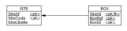

    Quelle serait la meilleure manière de modéliser, sur un MCD, une contrainte d'unicité sur deux attributs provenant de deux entités différentes ?
    Voici un exemple illustrant le MPD qu'il faudrait obtenir à partir de ce MCD :
    Nom : sit-box.png
Affichages : 1681
Taille : 15,2 Ko
    On peut remarquer les deux clés alternatives sit-id et box-ref dans la table [Box] représentant la contrainte d'unicité sur ce couple de colonnes (c'est ce qui est souhaité ici). La colonne sit-id étant une clé étrangère provenant de la table [Site].
    Comment alors représenter, ici sous PowerAMC, cette contrainte d'unicité sur le couple sit-id et box-ref ?
    Nom : sit-box-quest.png
Affichages : 1748
Taille : 11,1 Ko
    Merci d'avance pour vos éclaircissements.

    Bonjour Kwadz,
    Ma compréhension de la chose :
    • 1 site peut posséder 0 ou plusieurs box ;
    • 1 box appartient, forcément, à 1 et 1 seul site ;
    • 1 même site ne peut pas avoir plusieurs box de même référence.
    ==> et tu souhaites modéliser la 3ème règle de gestion.
    Si cette compréhension est bonne, je pense que cette 3ème règle de gestion ne se modélise pas car elle est interne à une même entité. La contrainte d'unicité du couple sit-id/box-ref peut être résolue en créant, pour la table Box, un index unique sur ce couple.

    Bonsoir Kwadz,
    Si vous êtes d’accord avec l’approche d’Yves Tabourier des choses, l’attribut SiteId (entité-type SITE) n’est là que pour respecter la règle selon laquelle l’identifiant d’une entité-type doit être invariant, donc sans signification : du point de vue des opérations, cet attribut sert fondamentalement pour les jointures, et ne concerne en rien l’utilisateur (c'est-à-dire qu’on peut lui cacher) : celui-ci n’accède aux données de l’entité-type SITE (ou plutôt de la table si l’on se situe niveau SQL) qu’au moyen de l’attribut SiteCode (identifiant alternatif de votre entité-type SITE).
    Mutatis mutandis, à son tour, l’attribut BoxId n’est manifestement là que pour faire respecter la règle d’invariance des identifiants. Aussi devrait-on pouvoir modéliser ainsi :
    C’est l’effet Dagobert...
    Voyez par exemple ici pour la mise en œuvre de l’identification relative avec PowerAMC.
    MLD produit par l'AGL :
    Je précise que du point de vue de la théorie relationnelle, au niveau tabulaire, il n’y a pas de distinction entre clé primaire et clé alternative, il n’y a que des clés candidates.
    Quant aux clés étrangères qui pourraient référencer la table BOX, il n’y a pas d'impact si dans les clauses REFERENCES (en SQL) vous laissez PowerAMC nommer les attributs de la clé (primaire ou alternée) référencée.

    Ave Richard,
    La table BOX a deux clés candidates :
    K1 = {SiteId, BoxRef}
    K2 = {BoxId}
    Selon K1, un site peut avoir plusieurs références, mais pas deux fois la même. Si l'on cherche à assosier aux box b1 et b2 la référence r1, on produit les doublons <s1, r1>, ce qui n'est pas possible vu la clé K1.
    Sinon, Guingamp ou Rennes ?

    Non ! On ne se situe pas au niveau de la tuyauterie, mais au dessus. On doit donc déclarer une clé candidate, à savoir (SiteId, BoxRef) dans le cas de la table BOX.
    TABLE SITE
    CREATE TABLE SITE
       SiteId               INT                 NOT NULL,
       SiteCode             CHAR(8)             NOT NULL,
       SiteLibelle          VARCHAR(64)         NOT NULL,
       CONSTRAINT SITE_PK PRIMARY KEY (SiteId),
       CONSTRAINT SITE_AK UNIQUE (SiteCode)
    TABLE BOX
    CREATE TABLE BOX
       BoxRef               CHAR(8)             NOT NULL,
       BoxId                INT                 NOT NULL,
       CONSTRAINT BOX_PK PRIMARY KEY (SiteId, BoxRef),
       CONSTRAINT BOX_AK UNIQUE (BoxId),
       CONSTRAINT BOX_SITE_FK FOREIGN KEY (SiteId) REFERENCES SITE (SiteId)
    Que le SGBD implémente un index de type UNIQUE si ça lui chante, ça reste sous le capot. On peut aussi le faire pour définir les caractéristiques physiques fines des index, mais ceci est un autre sujet, qui intéresse seulement les DBA.

    D’un point de vue conceptuel, on peut préférer que {BoxId} soit identifiant de l’entité-type BOX. Du point de vue de la théorie relationnelle, peu importe, puisque le concept de clé primaire n’en fait pas partie : il y a des clés candidate et seulement des clés candidates. Du point de vue SQL, puisque les contraintes d’unicité seront respectées, on choisit comme on veut.
    Avatar de fsmrel
    Septembre 2006
    8 114
    Inscription : Septembre 2006
    Messages : 8 114
    Points : 31 602
    31 602
    Un point dont j’ai oublié de parler : Il faut aussi tenir compte des possibilités de l’AGL.
    Avec PowerAMC, au niveau MCD, l’identification relative de BOX par rapport à SITE n’est possible qu’en faisant participer la clé primaire {BoxId} de la table BOX, ce qui n’est évidemment pas le but recherché. En revanche, avec DB-MAIN, pas de problème :
    L’identifiant « id:BoxId » fera l’objet de la clé primaire de la table BOX, tandis que l’identifiant « id’:R.SITE, BoxRef » fera l’objet d’une clé alternative.

    De fait, on peut conserver {Boxid} comme identifiant primaire de BOX, et décocher la case « Dependent » pour l’association entre SITE et BOX, en attendant d’agir au niveau MLD.
    Dans le cas de PowerAMC, dans le MLD, l’attribut SiteId fait désormais partie de l’en-tête de la table BOX. A partir de l’onglet « Identifiants », on peut donc définir un identifiant alternatif (IDENTIFIANT_2 ci-dessous) :
    Cet identifiant alternatif est à composer des attributs SiteId et BoxRef :
    L’opération n’est pas bien lourde. Maintenant, dans la mesure où, suite à un changement dans le MCD, on doit passer à nouveau par l’étape de dérivation du MCD en MLD, on demandera à l’AGL (PowerAMC dans mon cas) de conserver les modifications qu’on a déjà effectuées, en conséquence de quoi on ne perdra rien (ou alors je n’ai pas compris le sens de votre phrase : « A à chaque itération sur mon MCD, le merge du MLD dans PowerDesigner me reproposera les même suppressions des éléments customisés dans le MLD », ou bien encore PowerDesigner ne fonctionne pas comme PowerAMC) :
