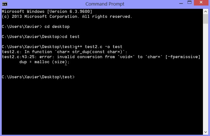

    Nouvelle compilation avec g++ le même fichier test2.c avec les modifications on a

    Citation Envoyé par n.x.b.c Voir le message

    g++ est pour le C++, pour le C, la commande c'est gcc.
    Le cast du void* est en effet obligatoire en C++, pas en C où il est parfaitement autorisé.

    merci encore pour votre aide a tous. Que pensez vous de ce bout de code
    test5.c
    mais j'ai toujours une erreur qui persiste soit disant que "infos" n'est pas déclaré ce n'est pas une erreur pas aussi importante mais j'aimerais bien en détecter l'origine avant de faire n'importe quoi et m’embrouiller encore plus.
    Nom : Capture4.JPG
Affichages : 2095
Taille : 125,1 Ko
    Je vous rappel mon problème qui est de lire toutes lignes d'un fichier.csv, afficher et d'enregistrer les valeurs obtenues afin de les comparer et travailler sur ces valeurs. J'espère pouvoir marquer que ce problème a été résolu une fois que le code m'affichera toutes les valeurs de mon fichier csv sur le terminal.
    Merci encore.

    Les Warnings sont inutiles
    Nom : Capture4.JPG
Affichages : 2001
Taille : 191,3 Ko
    Évite au maximum les variables globales. Tu fais un mélange horrible entre le passage en paramètre et la variable globale file.
    Par exemple :
       FILE *  file = NULL;
       if(openFile("Autoclave12.csv",file)==0){
    On penserait que c'est ce file que tu initialises dans la fonction openFile(), mais il n'en est rien :
    int openFile(const char * filename, FILE * dest){
        file = fopen (filename, "r");
        if(file == NULL){
            return 0;
        }else{
            return 1;
    dest n'est jamais utilisé dedans, c'est la variable globale qui l'est, et même s'il l'était ce n'est qu'une copie du file dans le main.
    Et lorsque tu utilises la fonction get_temp(), tu passes le file qui n'a pas été initialisé !!
    char buff [BUFF_SIZE]; n'a pas non plus besoin d'être global. Déclare-le juste avant la ligne du while qui l'utilise.
    Pour ce qui est des erreurs, il faut savoir qu'en C ansi strict, les variables doivent être déclarées au tout début des blocs où elles sont utilisées, avant la première instruction. Ce qui n'est pas le cas ici de int nbLine ni temperature_infos * infos qui viennent après le if.
    Autre remarque :
    while ((fgets (buff, BUFF_SIZE, file)) != NULL)
        infos = malloc (sizeof (* infos));
        tabTemp[i] = *infos;
    toutes ces allocations ne pourront jamais être libérées ainsi : tu ne gardes aucune trace de l'adresse de la zone allouée.
