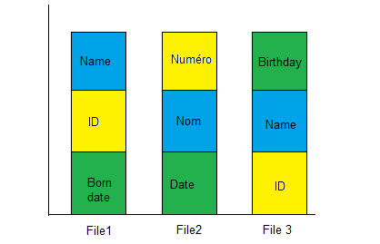

    J'ai un jeu de données lequel possède une liste de colonne de plusieurs fichiers et respective type de données (de chaque colonne).
    Je voudrais afficher ceci avec un stacked bar sous la forme suivante.
    Nom : 1.png
Affichages : 332
Taille : 7,4 Ko
    Dans le graph souhaité de souhaite voir, pour chaque fichier, les colonnes qu'il possède. Les couleurs servent à distinguer le type de contenu de ces colonnes (Bleu: string; Jaune: numérique; Vert: Date).
    J'ai déjà recherché des infos. J'en ai trouvé mais je ne m'en sort pas.
    List<CSVCellInfo> rowData = this.data["File 1"][0];
    foreach (CSVCellInfo CSVci in rowData)
       this.chart1.Series.Add(CSVci.Header);                    // Obtention du nom de la colonne
       Color color = CSVCellInfo.GetColor(CSVci);              // Retourne la couleur à appliquer à cette colonne
       this.chart1.Series[CSVci.Header].Points.AddY(1);     // 1 parce que la valeur n'est pas importante. Toutes les colonnes seront représentées avec même taille
       this.chart1.Series[CSVci.Header].ChartType = (SeriesChartType)Enum.Parse(typeof(SeriesChartType), "StackedArea", true); // Pour que ça soit un stacked bar chart
    1 - Pour le moment, mon code est simplifié de façon à découvrir ce qu'il me manque. Il ne traite qu'un seul fichier, donc je devrais obtenir 1 graph d'une colonne avec 3 zones de couleur différente "superposées".
    2 - Mon code me génère un graph barchart sans qu'il soit "stacked". J'ai donc 3 colonnes pour le fichier
    3 - Je ne sais pas comment appliqué la couleur à la colonne respective.
    Quelqu'un pourrait-il m'aider? quelqu'un aurait-il un simple exemple de stacked bar chart de façon à ce que je comprenne comment ça fonctionne?
