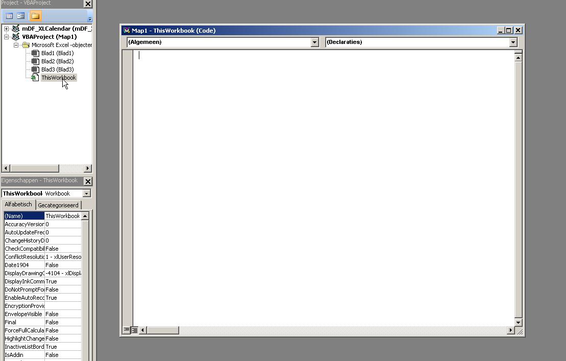

    En fait, malgré avoir supprimé les codes qui ne fonctionnaient pas et/ou test, il me demande tj mon mot de passe quand je rentre dans visual basic.
    (une question me vient: Pourquoi? Y a t il une solutiuon pour effacer tout ce que j ai fais plus en profondeur dans visual basic? )
    j'ai ouvert un nouveau fichier vierge excel je fais alt + f11, il m'ouvre visual basic:je copie colle ton code, je clic sur la disquette (pour enregister) la il me propose de l'enregister sous Map1. ce que je fais et il me dit que:
    "Les articles suivants ne peuvent pas être stockés dans des classeurs sans macros:
    projet VB
    Pour enregistrer un fichier avec ces caractéristiques, cliquez sur Non, puis choisissez un type de fichier avec les macros dans la liste Type de fichier.
    Cliquez sur Oui pour enregistrer un classeur sans fichier de macros"
    alors j'enregistre via excel avec macro.
    je vais rechercher mon fichier que j'ouvre a nouveau. Tj rien
    Voila ma manipulation par print screen:
