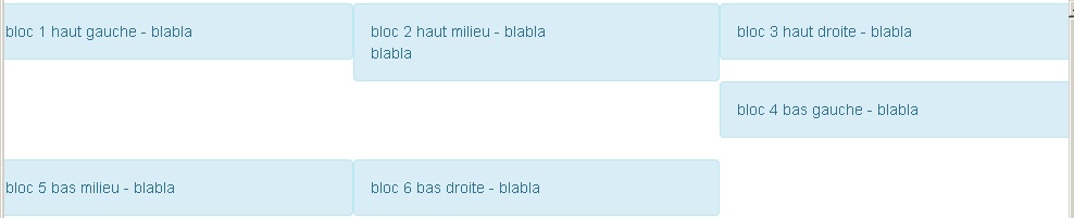

    Bonjour tout le monde,
    Je débute avec bootstrap et je suis confronté à un petit problème de décalage après un retour a la ligne.
    Un exemple simple valant mieux qu'une explication compliqué : voici un code qui illustre le problème :
    <div class="row">
    	<div class="col-md-4 col-sm-6 col-xs-12 alert alert-info">bloc 1 haut gauche - blabla</div>
    	<div class="col-md-4 col-sm-6 col-xs-12 alert alert-info">bloc 2 haut milieu - blabla<br />blabla</div>
    	<div class="col-md-4 col-sm-6 col-xs-12 alert alert-info">bloc 3 haut droite - blabla</div>
    	<div class="col-md-4 col-sm-6 col-xs-12 alert alert-info">bloc 4 bas gauche - blabla</div>
    	<div class="col-md-4 col-sm-6 col-xs-12 alert alert-info">bloc 5 bas milieu - blabla</div>
    	<div class="col-md-4 col-sm-6 col-xs-12 alert alert-info">bloc 6 bas droite - blabla</div>
    </div>
    Dans cet exemple, je voudrais avoir 2 lignes de 3 blocs chacune (sur un écran large). Le problème vient du fait que le bloc 2 est plus grand que les autres blocs, résultat : les blocs se décalent et j'ai finalement 3 lignes avec des trous :
    Nom : pb bootstrap.jpg
Affichages : 6852
Taille : 31,1 Ko
    Je suis persuadé qu'il s'agit d'une erreur de débutant mais je ne trouve pas la solution.
    Pour information, le code ci-dessus est simplifié mais ces différents bloc sont chargés à partir d'une base de données... Je ne maitrise pas vraiment la hauteur de chaque bloc (qui peu varier de quelques lignes) ni leur nombre.

    La solution est peut être de ne pas utiliser les classes "row" et "col-xx-xx" ? Si il y a une autre solution je suis preneur aussi
    effectivement tu cherches à faire rentrer sur la même ligne plus d'éléments que la ligne peut en contenir. De plus il te faut faire attention aux cumuls des classes qui peuvent engendrer bien de désagréments.

    Bonjour et merci pour ta réponse.
    J'avais pensé à faire quelque-chose comme ça mais ça n'est plus respensive disign. En effet, je voudrais avoir 3 bloc par ligne sur un écran large mais sur un écran plus petit je ne voudrais plus que 2 bloc par ligne et sur un très petit écran je ne voudrais plus que 1 bloc par ligne (via les classe col-md-4 (3 blocs par ligne), col-sm-6 (2 blocs par ligne) et col-xs-12 (1 bloc par ligne)).
    Avatar de NoSmoking
    Janvier 2011
    17 202
    Inscription : Janvier 2011
    Messages : 17 202
    Dans ce cas il faut que tu définisses dans la déclaration des medias queries les "retours à la ligne" via un clear:left.

    ici on utilise la propriété :nth-child pour renvoyer à la ligne.
