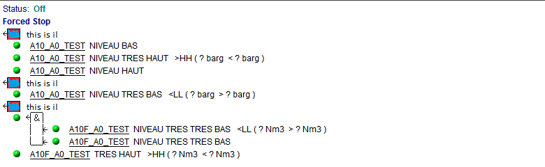

    Je suis completement novice en xsl mais bon ... il faut bien se lancer un jour
    Donc j'essaye de bidouiller un code pour y rajouter une fonctionnalité suplémentaire. Mes connaissances en C et C++ m'ont permis de comprendre le fonctionnement dans les grandes lignes.
    En gros ont a un fichier qui passe dans le code xsl pour finir affiché sur une page IE avec des images insérée pour faire joli:
    Le fichier type ci dessous. Ce qui nous intéresse ici c'est la colonne "Level". On a décider de "bloquer" le level 50 pour la nouvelle fonctionnalité.
    En gros ce qu'on souhaiterai c'est afficher une image différente pour chaque ligne au niveau 50.
    Nom : 1.jpg
Affichages : 190
Taille : 255,6 Ko
    Après ça "mouline" dans le code suivant : mes modif commencent autour de la ligne 700-750.

    Et ça donne ça :
    Nom : 2.png
Affichages : 213
Taille : 14,7 Ko
    On peut bien voir que l'on effectue bien le test du niveau 50 puisque l'on affiche bien l'image (le petit gribouilli rouge et bleu avec écrit : this is il)
    mais ensuite je n'arrive pas à effectuer mes tests d'itérations (puisque j'ai 3 fois la même image...
    J'ai l'impression que je ne l'initialise jamais (puisque l'image correspond au test : iteration = "") et que je n'arrive pas à "l'incrémenter".
    Je met entre guillemet car d’après tout ce que j'ai pu lire, les "variables" n'existe pas en xsl au contraire, on ne dispose que de constantes. Et il faut utiliser des template pour "compter".
    Je sens que je ne suis plus très loin de savoir compter en xsl mais là je bug complètement
    Le pire c'est que j'imagine que c'est problème de débutant, récurant que l'on doit vous poser assez régulièrement. mais après avoir passer quelques paires d'heures, je commence vraiment à saturer ...

    Donc voilà la version abrégée (j'avoue que c'était perdu au milieu de nul part)
    Donc du coup on a le template 'compteur' pour itérer et le second qui l'utilise.
    j'essaye de l'initialiser à 0 au début et de l'incrémenter à chaque test.

    C'est mieux, mais il manque beaucoup, tu nous dis rien d'intéressant :
    - Quel est le XML concerné ?
    - Quel code HTML faut-il produire ?
    - À quoi sert-il ce compteur, qu'est-ce qui fait que tu ne peux pas itérer sur les éléments eux-mêmes ? (La réponse est peut-être évidente en se basant sur les deux précédentes)
    Ton code ne veut rien dire tel que, nous ne pouvons donc pas deviner quelle est la situation si tu ne nous le dis pas.
    Poser une question est en principe simple :
    - Tu donnes un fichier XML très cours et complet, de son début à sa fin.
    - Tu donnes un fichier XSLT très cours et complet, de son début à sa fin.
    => Nous pouvons ainsi les prendre et constater le résultat.
    - Tu décris le résultat obtenu, et en quoi ce n'est pas celui que tu veux obtenir.
    La méthode habituelle en informatique. Pourquoi s'en éloigner ?

    Je vais essayer d'être plus clair mais c'est pas évident, car je n'ai pas créé tout ces code, j'essaye juste de ne pas me noyer dedans.
    J'ai trouvé le fichier xml que l'on "mouline" qui me sert de test en ce moment. Ils va y en avoir quelques centaines !
    l'original "complet"

    De ce que je comprends, il y a différent "paquets" appellés 'Interlocking' dans lesquels, on y met différentes informations : Level, state , etc ...
    ce fichier xml est donc 'scanné' par le fichier xsl qui 'transforme un 'paquet' "interlocking" en une ligne de la page suivante:
    le premier 'Interlock' est de type Header et correspond au 'force stop'
    Le second est un interlock 'normal' de level 50 pour lequel j'ai réussit à afficher une image (la moche)
    et ainsi de suite.
    Ligne ~500: on a le dernier level 50 suivit des dernier interlock
    Et ce que je cherche à faire dans le xsl, c'est d'afficher une image différente pour chaque level 50 (dans chaque fichier xml, il y en aura toujours 3 ) C'est pour cela que j'essaye de faire une sorte d'itération avec après chaque test sur le Level 50
    Je suis désolé de ne pas être plus clair, je n'ai jamais fais de xml ou xsl et je dois travailler avec ce genre de fichier ^^' . (En gros mon boss paie une licence pour le programme et me prends en stage pour l’adapter à ses besoins. intéressante mais frustrant de ne pas tout comprendre)
