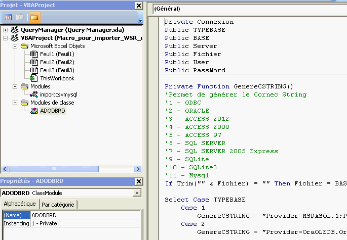

    dans 1 module standard copy sub test
    dans un module de classe copy ADODBRD (menu->insertion->module de classe ) puis renomme le
    mysql ne fourni pas le driver. télécharge mysql-connector-odbc-5.1.8-win32.msi

    J'ai bien inséré ton premier code en supprimant le "Sub" pour l'intégrer dans ma macro:
    Nom : code1.gif
Affichages : 2864
Taille : 44,4 Ko
    Ainsi que ton deuxième code et le driver Mysql:

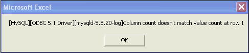

    Par contre, quand je lance la macro j'ai ce message d'erreur lorsqu'il arrive à ton code pour Mysql:
    Nom : message_erreur.gif
Affichages : 2468
Taille : 3,9 Ko

    non tu as plus de champ dans sql que dans sql2.
    il faut entre les valeurs pour chaque champ dans sql je vois insert into et au moins 10 champs et dans sql2 je ne vois que 2 valeur du tableau EXCEL!

    Autant pour moi, je n'avais pas compris qu'il fallait aussi mettre autant de champs dans sql2 que dans sql ^^""

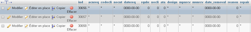

    Tout s’exécute sans bug mais ce qui a été inséré dans ma base sql correspond à la première colonne ou la première case de chaque ligne du fichier csv c'est à dire que des "*" au lieu des cases correspondantes:
    Nom : code.gif
Affichages : 2590
Taille : 4,8 Ko
    Fichier CSV:
    Nom : csv.gif
Affichages : 2568
Taille : 6,7 Ko
    Mysql:
    Nom : mysql.gif
Affichages : 2555
Taille : 13,1 Ko
    J'ai bien essayé de mettre "1,2,3,4,5..." à la place des 1 dans sql2 mais sans succès :/

    Une dernière question, dans mon csv, j'ai des dates au format AAAA/MM/JJ. Je lance la macro, tout se passe bien sans bug.
    Mais lorsque je regarder ma BDD les colonnes avec mes dates sont remplies par défaut 0000-00-00.
    Pourquoi quelle raison la macro ne m'importe pas les dates comme pour les autres colonnes (int, text...)?
    parce que les dates dans tous les systèmes sont au format yyyy-mm-dd c'est les paramètres régionaux qui fixe le format dd/mm/yyyy
    dans ta requête tu dois fixer le bon format!
