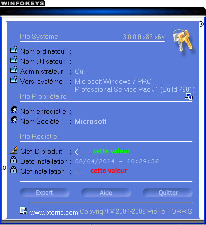

    Par défaut récupérer la clé d'installation de Windows (DigitalProductId)
    bonjour,
    je souhaite récupérer la clé d'installation de Windows (DigitalProductId) en utilisant un programme WinDev compilé en 32 bits pouvant être installer sur OS Windows 32/64 bits.
    j'ai récupérer le script VBS suivant :
    Set WshShell = CreateObject("WScript.Shell")
    MsgBox ConvertToKey(WshShell.RegRead("HKLM\SOFTWARE\Microsoft\Windows NT\CurrentVersion\DigitalProductId"))
    Function ConvertToKey(Key)
        Const KeyOffset = 52
        i = 28
        Chars = "BCDFGHJKMPQRTVWXY2346789"
        Do
            Cur = 0
            x = 14
            Do
                Cur = Cur * 256
                Cur = Key(x + KeyOffset) + Cur
                Key(x + KeyOffset) = (Cur \ 24) And 255
                Cur = Cur Mod 24
                x = x -1
            Loop While x >= 0
            i = i -1
            KeyOutput = Mid(Chars, Cur + 1, 1) & KeyOutput
            If (((29 - i) Mod 6) = 0) And (i <> -1) Then
                i = i -1
                KeyOutput = "-" & KeyOutput
            End If
        Loop While i >= 0
        ConvertToKey = KeyOutput
    End Function
    ce script fonctionne parfaitement lorsque je l'exécute depuis un fichier *.vbs, quelque soit l'OS.
    j'ai dans un 1er temps essayer de traduire ce code en Wlangage mais je n'y suis pas arrivé en ce qui concerne la partie "conversion".
    j'ai ensuite mis le script dans le code en utilisant un objet automation "MSScriptControl.ScriptControl"
    autScriptVBS			est un objet Automation "MSScriptControl.ScriptControl"
    szScriptVBS 			est une chaîne
    szScriptVBS = [
    	FUNCTION ConvertToKey()
    		Key = WshShell.RegRead("HKLM\SOFTWARE\Microsoft\Windows NT\CurrentVersion\DigitalProductId")
    		i = 28
    		DO
    				Cur = 0
    				x = 14
    				DO
    					Cur = Cur * 256
    					Key(x + KeyOffset) = (Cur \ 24) AND 255
    					Cur = Cur Mod 24
    					x = x -1
    				LOOP WHILE x >= 0
    			i = i -1
    			IF (((29 - i) Mod 6) = 0) AND (i <> -1) THEN
    			i = i -1
    			END IF
    		LOOP WHILE i >= 0
    	END FUNCTION
    autScriptVBS>>Language("VBScript")
    autScriptVBS>>Reset
    autScriptVBS>>AddCode(szscriptvbs)
    autScriptVBS>>Timeout(-1)
    szKey est chaîne = autScriptVBS>>Run("ConvertToKey")
    Info(szKey)
    Dans la configuration suivante (Exe WD 32 bits / OS 32 bits) ce code fonctionne parfaitement
    Dans la configuration suivante (Exe WD 32 bits / OS 64 bits) j'obtiens un erreur me disant que "MSScriptControl.ScriptControl" n'est pas installé sur ma machine
    bref je tourne en rond
    est ce que quelqu'un aurait une solution à me proposer, dans la mesure du possible en Wlangage uniquement.
    merci

    bonjour,
    pouvez vous faire le test avec Wininfokeys de pierre torris (http://www.ptorris.com/download.php?file=winfokeys.zip)
    et me dire quelle valeur vous voulez récupérer (la valeur verte ou rouge)
    Nom : Sans titre.jpg
Affichages : 2153
Taille : 50,0 Ko
    pour la verte c'est productid et la rouge c'est digitalproductid

    Salut!
    Moi je récupère la valeur rouge (clé d'install) qui se trouve être pareil sur plusieurs PC.
    Avez vous réussi à retrouver l'install id?
