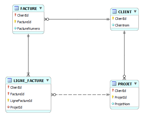

    Bonsoir orygyn,
    Il y a évidemment des remarques à faire, mais déjà il y a quelque chose de très gênant : selon votre diagramme, rien n'empêche que la facture F1 concernant le client C1 soit à régler par le client C2... : je ne pense pas que ce soit voulu...
    Quoi qu’il en soit, selon la structure de votre table LIGNE_FACTURE, la ligne de facture LF1 peut faire référence à une certaine facture F1, à un client C1 et un projet P1. Mais rien n’interdit que le projet P1 fasse référence pour sa part au client C2...
    Par ailleurs la ligne de facture LF2 peut faire référence elle aussi à la facture F1, au client C3 et au projet P4 qui fait référence au client C5 : en voilà une salade qu’elle ne manque pas de piquant...
    Ne pensez-vous pas qu’il manquerait-quelques contraintes non modélisées dans cette affaire ? Comme dans le cas de Benallasiham, ça sent la contrainte de chemin à plein nez, on peut contrôler ça (à coups de triggers) en partie par le jeu des dépendances fonctionnelles entre attributs de la table LIGNE_FACTURE :
    {id_facture} -> {id_client}
    {Id_projet} -> {id_client}
    Mais ça ne suffira malheureusement pas. Soit on prévoit un trigger supplémentaire pour s’assurer que le client faisant l’objet de la 2e DF est le même que celui qui est déterminé au sein de la table PROJET, soit on évite les triggers en ajoutant une association entre les tables CLIENT et FACTURE, et comme chez Benallasiham on joue l’identification relative à fond.
    Effectivement, c'est une possibilité, j'y avais pensé par contre, je comptais mettre les contrôles en place dans le code PHP (peut-être ce qu'il ne faut jamais faire ?). Mais il est clair que si la BDD l'impose aussi, c'est forcément mieux...
    A la base, sur la V1 qui tourne actuellement, la facture n'est pas directement lié au client, c'est un projet qui est lié au client et ensuite, on facture en reprenant tous les projets d'un client dans le mois. Mais cf lien dans mon 1er post, il semblerait qu'il ne faille surtout pas utilisé la valeur NULL sur une clé étrangère (cf vos posts )
    Du coup, voilà pourquoi j'ai mis en place LIGNE_FACTURE tout en gardant id_client dans la table projet.
    Donc si j'ai bien compris, je dois ajouter une table intermédiaire type LIGNE_FACTURE entre FACTURE et CLIENTS ? Il n'y aura pas trop de lien du coup entre CLIENTS, PROJETS, FACTURE et LIGNE_FACTURE ? + la nouvelle.
    Merci pour votre aide
    Une table LIEN_FACTURE_CLIENT(id_lien_fact_cli (PK), id_client (PK), id_facture (PK)) ?

    Bonjour orygyn,
    Plutôt qu’utiliser le terme « association » :
    « en ajoutant une association entre les tables CLIENT et FACTURE »
    J’aurais dû utiliser le terme « lien »...
    Je modéliserais ainsi (je n’ai pas fait figurer tous les attributs) :
    Vous noterez l’utilisation de l’identification relative (liens en traits pleins) : la table PROJET est identifiée relativement à la table CLIENT (après tout, un projet caractérise un client et lui seul), c'est-à-dire que la clé de PROJET n’est pas le singleton {ProjetId} mais la paire {ClientId, ProjetId}.
    D’où le code SQL :
    TABLE CLIENT
    CREATE TABLE  CLIENT
              ClientId          INT             NOT NULL
            , ClientNom         VARCHAR(32)     NOT NULL
        , CONSTRAINT CLIENT_PK PRIMARY KEY (ClientId)
    TABLE PROJET
    CREATE TABLE PROJET
            , ProjetId          INT             NOT NULL
            , ProjetNom         VARCHAR(32)     NOT NULL
        , CONSTRAINT PROJET_PK PRIMARY KEY (ClientId, ProjetId)
        , CONSTRAINT PROJET_CLIENT_FK FOREIGN KEY (ClientId)
              REFERENCES CLIENT (ClientId)
    De la même façon, la table FACTURE est identifiée relativement à la table CLIENT (une facture caractérise un client et lui seul), c'est-à-dire que la clé de FACTURE n’est pas le singleton {FactureId} mais la paire {ClientId, FactureId}.
    TABLE FACTURE
    CREATE TABLE FACTURE
            , FactureId         INT             NOT NULL
            , FactureNumero     INT             NOT NULL
        , CONSTRAINT FACTURE_PK PRIMARY KEY (ClientId, FactureId)
        , CONSTRAINT FACTURE_NUMERO_AK UNIQUE (FactureNumero)
        , CONSTRAINT FACTURE_CLIENT_FK FOREIGN KEY (ClientId)
    Dans le même sens, la table LIGNE_FACTURE est identifiée relativement à la table FACTURE (une ligné de facture n’est jamais qu’une propriété d’une facture), c'est-à-dire que la clé de LIGNE_FACTURE n’est pas le singleton {LigneFactureId} mais le triplet {ClientId, FactureId, LigneFactureId}.
    Il est important de noter que l’attribut ClientId a été propagé par deux chemins différents jusqu’à LIGNE_FACTURE, mais qu’il n’est présent qu’une seule fois dans l’en-tête de cette table, et fait référence à la fois à une facture d’un client et à un projet qui ne peut appartenir qu’à ce client.
    TABLE LIGNE_FACTURE
    CREATE TABLE LIGNE_FACTURE
            , LigneFactureId    INT             NOT NULL
        , CONSTRAINT LIGNE_FACTURE_PK PRIMARY KEY (ClientId, FactureId, LigneFactureId)
        , CONSTRAINT LIGNE_FACTURE_FACTURE_FK FOREIGN KEY (ClientId , FactureId)
               REFERENCES FACTURE (ClientId , FactureId)
               ON DELETE CASCADE
        , CONSTRAINT LIGNE_FACTURE_PROJET_FK FOREIGN KEY (ClientId, ProjetId)
              REFERENCES PROJET (ClientId, ProjetId)
    Un jeu d’essai pour illustrer :

    Observez que la numérotation des projets (attribut ProjetId) est relative aux clients : pour chaque client, la numérotation repart à 1.

    Exercice :
    Essayez d’enfreindre la règle interdisant qu’une facture d’un client C1 soit affectée à un projet d’un client C2.
    Au-delà de la réponse, merci pour le cours !
    En lisant, je me suis souvenu rapidement de ça " Observez que la numérotation des projets (attribut ProjetId) est relative aux clients : pour chaque client, la numérotation repart à 1."
    Effectivement, je me souviens maintenant de cette solution... Enfin je me souviens de l'avoir vu en cours !
    Du coup, je vais relire tout ça et tester avant de proposer un nouveau schéma.
    Petite question purement "esthétique" ou pas. Vu que je repars sur une nouvelle bdd, il faut mieux repartir sur des bonnes bases. Comme vous avez pu le voir, mes clés sont de type "id_client" alors que les vôtres sont "ClientId". Est-ce purement une question d'habitude ? S'agit-il d'une nomenclature "officiel" ou bien les "___" ne sont pas conseillés dans les tables ?
    Merci à vous.
    Les "____" sont parfaitement légaux. Pour ma part, c’est affaire d’habitude, car j’ai commencé avec les ordinosaures, les ordinateurs de 2e génération, et on avait droit seulement aux lettres majuscules et aux chiffres...
    En passant : n’oubliez pas de voter quand une réponse a pu vous rendre service...
    Ok ça marche, du coup, je vais continuer avec mes habitudes pour les noms.
    J'ai copié/collé toutes les commandes dans une base TEST sur phpmyadmin. C'est bizarre, je n'ai pas de message d'erreur mais les contraintes de clé étrangères n'ont pas l'air d'être prise en compte pour LIGNE_FACTURE. Dans le concepteur, cette table se retrouve sans lien.
    Le fait que tout reparte à 1, il n'est pas simple de s'y retrouver dans cette table

    Je ne connais pas phpmyadmin, mais cet outil comprend-il bien tout ce qui tourne autour des clés étrangères ?
    A défaut, pouvez-vous ajouter ces clés à la main ? Elles sont quand même au coeur de la base de données, c'est le filet du trapéziste...
    PHPmyadmin, c'est juste un outil graphique pour gérer une base MYSQL.
    Du coup, j'ai pu copier/coller les commandes SQL sans souci. Mais c'est bizarre, il ne prends pas en compte les clé étrangères, dans la vue graphiques, on ne peut pas lui dire de mettre (id_client + id_projet) en clé étrangère, il en veut une seule....
    Je vais me renseigner et re-poster mon nouveau diagramme.

    Dans ce cas-là, pourquoi ne pas en rester à MySQL Workbench ?

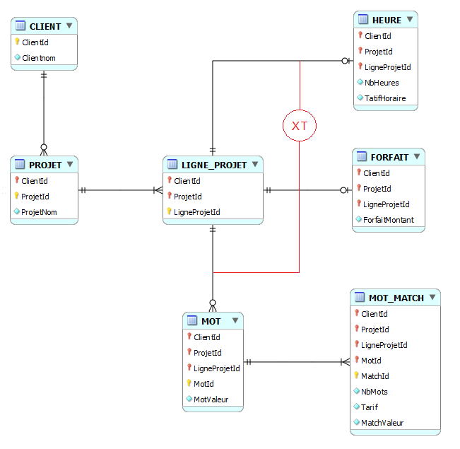

    Faut pas pleurer, avec vos dernières explications je pense commencer à comprendre le système. ^^
    Pour vérifier si je commence à saisir ou à délirer, prenons l’exemple suivant :
    Le client Raoul Volfoni a fait traduire puis relire son ouvrage « Comment ventiler les dingues façon puzzle ». Une ligne de la table CLIENT contient les informations caractérisant ce client. Une ligne de la table PROJET contient les informations caractérisant l’ouvrage en question. Une ligne de la table LIGNE_PROJET caractérise la 1re tâche effectuée, disons la traduction de l’ouvrage, et une autre ligne la 2e tâche effectuée, à savoir la relecture de l’ouvrage.
    Qu’il s’agisse de traduire, relire, transcrire, etc., le mode de tarification peut être le suivant : à l’heure, au forfait, au mot. Dans les deux premiers cas, les choses sont simples, ça coûte tant : par exemple, pour la relecture de l’ouvrage de Raoul, si ça a été au forfait ça aura coûté, disons, 100 euros, si ça a été à l’heure, ça aura coûté 5 euros de l’heure : comme vous dites : « point barre ».
    Dans le cas de sa traduction, le mode de tarification du dit ouvrage a été au mot, tandis que sa relecture a fait l’objet d’un forfait.

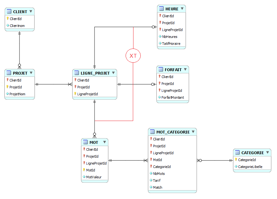

    Pour la partie traduction, je reprends votre tableau, mais en l’arrangeant autrement :
    MotId    CategorieId    NbMots    Tarif    Match
        1              1      1500      0,7    nouveaux mots
        1              2       250      0,1    répétitions
        2              1      6850      0,8    nouveaux mots
        2              2        30      0,2    répétitions
        2              3        95      0,4    60%
    Question : Est-ce que la catégorie détermine le match ? (en effet, pour chaque catégorie vous avez le même match, est-ce une obligation ou un hasard ?)
    Pour le moment, si je n’ai pas déraillé, on aurait le diagramme suivant :
    La contrainte de partitionnement (XT), c'est-à-dire exclusion et totalité (ajoutée à la main, avec PAINT...) est là pour signifier, d’une part que la tarification est soit forfaitaire, soit horaire, soit au mot, et d’autre part qu’il n’y a pas d’autre type de tarification.
    Pour la petite histoire, auriez-vous la bonté de traduire en espagnol (ou autre langue) la phrase :
    « L’artilleur prit son fusil, épaula et tira... »
    Sachant qu’elle n’est pas complète et que je dois retrouver la suite : je vous la fournirai dès que je peux.
    Alors pour la traduction, ça donne :
    el artillero cogió su fusil, encaró y disparó
    J'ai du mal à comprendre la question :
    Pour moi, dans mon exemple, une catégorie, son intitulé c'est le match.
    Les catégories n'ont pas de valeurs dans le diagramme que je propose. C'est juste pour les reconnaître sur les 3 tables... Mais on aurait pu les appeler "ligne1, ligne2".
    1 MATCH = 1 TARIF = 1 NB DE MOTS (à multiplier)

    Pourquoi toujours reprendre tous les clés primaires des autres tables ? cf MOT_CATEGORIE.
    En gros, la solution que je propose est plus simple donc pas viable sur la distance ?
    Et sinon, à quoi correspond "MotValeur" dans MOT ?
    Le XT ne sert que pour le schéma ? Il ne se traduit pas quelque part dans la BDD ?

    Citation Envoyé par orygynz
    Pourtant j’avais lu ceci :
    Citation Envoyé par orygynz Voir le message
    La plupart du temps, c'est le client qui donne les catégories de mots
    Mais pas de problème, je supprime la table CATEGORIE (et je renomme en passant la table MOT_CATEGORIE en MOT_MATCH).
    Dernière mouture du diagramme :
    Maintenant, comme pour un mot il peut y avoir plusieurs matchs (cf. votre diagramme initial), on est bien obligé de distinguer le 1er match, le 2e, le 3e, etc. C’est le rôle dévolu à CategorieId, que j’ai renommé en MatchId (mais on peut utiliser tout autre nom convenant mieux).
    ClientId    ProjetId    LigneProjetId    MotId    MatchId    NbMots    Tarif    MatchValeur
           1           1                1        1          1      1500      0,2    nouveaux mots
           1           1                1        1          2       250      0,3    répétitions
           2           1                1        1          1      6850      0,8    new words
           2           1                1        1          2        30      0,2    duplicates
           2           1                1        1          3        95      0,4    0% - 75%
    Je l’ai fait pour les factures et les projets parce que cela permettait de résoudre de façon simple une contrainte de chemin : éviter qu’un client C1 ait à régler injustement les factures d’un client C2 :
    Si l’attribut ClientId n’avait pas été propagé jusqu’à la table LIGNE_FACTURE, dans le cas des SGBD SQL il aurait fallu programmer des triggers pour assurer le coup.
    J’ai donc utilisé la technique de l’identification relative (même MySQL Workbench nous l’offre). Plus généralement, on s’en sert pour identifier une entité-type faible relativement à une entité-type plus forte, comme je l’ai déjà écrit dans le message #13. A noter qu’on retrouve la relation de composition d’un diagramme de classes UML.
    Partons de l’hypothèse suivante :
    Un projet P1 appartient à un client C1, il n’a aucune autonomie, c'est-à-dire que P1 n’existe que parce que C1 existe. Si, sémantiquement parlant, ça n’a pas de sens (il est donc interdit) de transférer P1 à un client C2, alors PROJET est une entité-type faible, et il est naturel d’identifier PROJET relativement à CLIENT. (Si la DGI acceptait de ne plus m’importuner et de vous transférer la charge de régler ce que je lui dois, vous m’en verriez ravi...)
    De même :
    Un mot M1 appartient à une ligne d’un projet L1, il n’a aucune autonomie, c'est-à-dire que M1 n’existe que parce que L1 existe. Si, sémantiquement parlant, ça n’a pas de sens de transférer M1 à une ligne L2, alors MOT est une entité-type faible, et il est naturel d’identifier MOT relativement à LIGNE_PROJET (entité-type elle -même identifiable relativement à PROJET, vu son absence d’autonomie, sa propre « faiblesse »).
    Ainsi, l’attribut ClientId est propagé jusque dans le tréfonds des mots ; c’est une conséquence de la nature sémantique, ontologique de votre projet, ça a un côté mécanique que vous n’êtes évidemment pas obligé de suivre. En tout cas, suite à mes nombreux travaux de prototypage des performances (essentiellement avec DB2 for z/OS), en corrélation avec l’effet cluster, j’ai toujours observé que c’était juteux. Voyez par exemple le cas des engagements sur lignes de facture et des livraisons (4e exemple), sans parler de la consommation en ressources physiques.
    S’il s’agit de répondre à des questions du genre :
    Quel est le tarif moyen des matchs ? C’est simple :
    SELECT AVG(Tarif) AS TarifMoyen
    FROM   MOT_MATCH ;
    Quel est le client pour qui on a traité le plus grand nombre de mots ? C’est encore simple, malgré la « distance » qui dépare les tables CLIENT et MOT_MATCH :
    SELECT ClientNom, MAX(SumNbMots)
    FROM
         SELECT y.ClientId, ClientNom, SUM(NbMots) AS SumNbMots
         FROM   CLIENT AS x JOIN MOT_MATCH as y ON x.ClientId = y.ClientId
         GROUP BY y.ClientId
        ) AS z
    Mais je le répète, vous n’êtes pas obligé de me suivre sur le principe de l’identification relative.
    Quod est demonstrandum. Vu du modèle relationnel de données (et même de SQL), je ne vois pas en quoi votre solution serait plus simple. En tout cas, comme je vous l’ai fait remarquer, elle vous bride du fait du nombre de colonnes limité à 5 par type d’élément, colonnes par ailleurs trop souvent vides. Qui plus est, il vous faudra contrôler que si la ième colonne match_cat(i) est renseignée, alors les colonnes nb_mots_cat(i) et tarif_cat(i) le sont aussi, tandis qu’avec la table MOT_MATCH le problème ne se pose pas. Votre solution n’est pas dans l’esprit du modèle relationnel de données qui privilégie la verticalité, tandis que l’horizontalité que vous préférez fait, par exemple, que les fonctions d’agrégation (MAX, SUM, AVG, etc.) y sont plus compliquées à mettre en œuvre. N’oubliez pas que non seulement on définit la structure des données, mais on doit pouvoir les manipuler et en garantir l’intégrité.
    Accessoirement, à partir de votre diagramme, quelles requêtes SQL proposez-vous pour répondre aux deux questions posées ci-dessus :
    — Quel est le tarif moyen des matchs ?
    — Quel est le client pour qui on a traité le plus grand nombre de mots ?
    Au-delà, quels genres de questions reviendront le plus souvent ?
