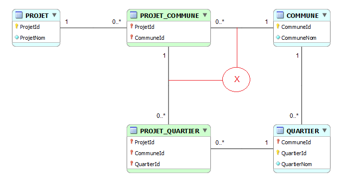

    Au niveau MLD, on doit obtenir un diagramme du genre de celui-ci (réalisé avec MySQL Workbench, gratuit) :
    Diagramme dans lequel, si un projet est associé à un quartier, c’est par le biais de la commune dont ce quartier est un élément. La clé de QUARTIER n’est pas le singleton {QuartierId}, mais la paire {CommuneId, QuartierId}.
    Un projet peut être associé à une commune sans que les quartiers de la commune soient parties prenantes dans cette affaire : ceci fait l’objet de la contrainte d’exclusion évoquée par CinePhil, symbolisée dans le diagramme par le cercle en rouge, porteur de la lette « X ». Comme MySQL Workbench ne permet pas de modéliser cela, je l’ai ajouté à l’aide de PAINT . Au niveau SQL, cela se traduira par un trigger.
    Pour remonter au niveau du MCD, PROJET_COMMUNE est une entité-type associative entre PROJET et COMMUNE, c'est-à-dire une association transformée en entité-type, afin qu’on puisse établir une association (à savoir PROJET_QUARTIER) avec l’entité-type (faible) QUARTIER.

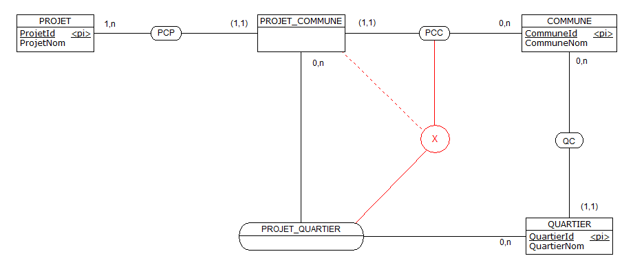

    Puisque vous utilisez PowerAMC, voici un MCD correspondant la rétro-conception du diagramme MySQL Workbench (la contrainte d’exclusion a une fois de plus été ajoutée à l’aide de PAINT, puisque PowerAMC ne propose rien pour la prendre formellement en compte).
    Les parenthèses encadrant les cardinalités 1,1 symbolisent l’identification relative selon PowerAMC.

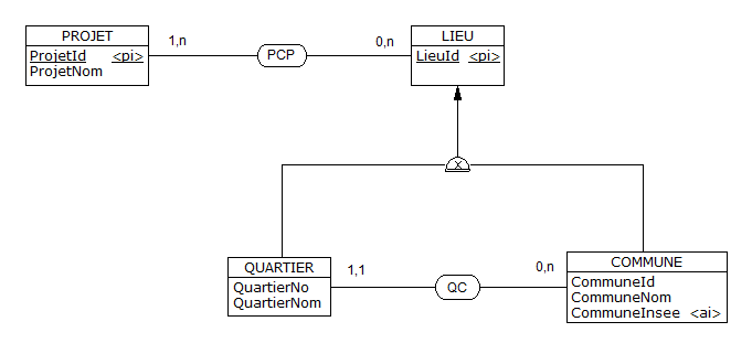

    De toute façon, il y a d’autres solutions. Par exemple, les fondus de la spécialisation/généralisation (l’« héritage ») préconiseront un MCD du genre :
    Où l’on voit qu’un projet concerne à nouveau des lieux qui peuvent être des communes ou des quartiers.

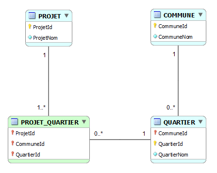

    Reprenons le diagramme concerné :
    Conceptuellement parlant, QUARTIER est identifié relativement à COMMUNE puisqu’un quartier n’a pas d’existence propre, il n’en est qu’une propriété (multivaluée, certes, mais propriété quand même). Conceptuellement parlant, PROJET_QUARTIER est pour sa part une association N-M entre PROJET et QUARTIER. Lors du passage au niveau tabulaire, cette association fait l’objet d’une table, dont la clé est l’union (au sens de la théorie des ensembles) des clés de PROJET, {Projetid} et de QUARTIER, {CommuneId, Quartierid} : la clé de PROJET_QUARTIER est donc bien le triplet {Projetid, CommuneId, Quartierid}.
    Quelle alternative proposez-vous ?

    C’est la conséquence de l’identification relative. La clé de la table QUARTIER n’est pas le singleton {Quartierid} (cas de l’identification absolue), mais la paire {CommuneId, Quartierid} (cas de l’identification relative) : pour chaque commune, la numérotation de l’attribut Quartierid commence à 1 :
    Table QUARTIER
    CommuneId    Quartierid
            1             1
            1             2
            1             3
            2             1
            2             2
            2             3
            n             1
            n             2
            n             3
