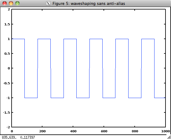

    % Wavetable non anti-aliasée
    tsize = 512;
    wave_sans = zeros (tsize,1);
    wave_sans (1:tsize/2) = +1;
    wave_sans (tsize/2+1:tsize) = -1;
    figure(fig++, 'name', 'wavetable sans anti-alias');
    plot(wave_sans); ylim ([-2,+2]);

    % Passage du phaser dans les wavetables
    index = floor(1 + phaser*(tsize-1)); % De [0..1] vers [1..tsize]
    out1 = wave_sans(index);		% Waveshaping
    out2 = wave_avec(index);		% Waveshaping
    figure(fig++, 'name', 'waveshaping sans anti-alias');

    On va maintenant le conformer par "waveshaping", c.a.d. s'en servir comme d'un index dans une table d'onde. J'ai choisi une onde carré pour qu'on voie bien ce qui va se passer. C'est juste un exemple.
    La première table d'onde (wave_sans) est sans anti-alias. C'est +1 sur la première moitié et -1 sur la seconde moitié. C'est donc un signal carré parfait.
    Le seconde table d'onde (wave_avec) est obtenue par sommation des 5 premiers partiels d'un signal carré. C'est de la synthèse de Fourier. On a la garantie qu'il n'y a pas de contenu fréquentiel supérieur à la 9ème harmonique (les partiels d'un carré sont 1, 3, 5, 7, 9...). Les ondulations, c'est le "phénomène de Gibbs" et là c'est pas un défaut, c'est le but recherché: limiter le spectre.
    On transforme notre phaser [0..1] en index [1..tsize-1]. Finalement, on s'en sert pour indexer l'une ou l'autre des wavetables. ATTENTION, ici il faut rajouter l'interpolation.

    Citation Envoyé par jmmk07 Voir le message
    je veux apprendre a créer des vco, les filtres... je suis plus attiré par la synthèse soustractive, je voit bien un module avec une section oscillateur une section filtre et une matrice de modulation
    Parfait. On est sur les rails. Le soustractif est intuitif, chaque paramètre a un effet évident sur le son. Et puis c'est fun, on retrouve le son des seventies. Une fois absorbés les algos, on tombe sur un problème d'architecture logicielle intéressant. Comment on va séquencer tous ces modules? Il est rarissime qu'on travaille au niveau de l'échantillon, c'est-à-dire à 20 microsecondes. On préfère des blocs. Un module reçoit un bloc de données, produit un bloc de donnée, qui est transmis à un autre module. Si le bloc fait 256, la période du séquenceur ("scheduler", pas séquenceur audio) est de 5-6ms. C'est aussi à cette période qu'on met à jour les paramètres de contrôle tels que fréquences, amplitudes, etc... Si le synthé est modulaire (je veux brancher la sortie de telle module sur l'entrée de tel autre), on a en plus un joli problème de "patch" qui se traduit informatiquement par un graphe d'exécution qui reflète les dépendances entre modules. Y'a à boire et à manger, plus rab de dessert.
    Avec ces pré-requis, je doute qu'il y ait un autre choix que C. Pour le MIDI, voir l'API de ta plate-forme. Pour Rewire, Propeller Head est franchement pénible pour donner son SDK. C'est hiérarchique, il faut appartenir à une compagnie enregistrée.
    Edit: 'tain, j'ai oublié la polyphonie.
    Avatar de antoinev2
    Septembre 2008
    177
    Inscription : Septembre 2008
    Messages : 177
    Points : 376
    376
    c'est super comme projet.
    Pour info, tu peux trouver des codes source et t'en inspirer. Je ne sais pas si tu connais Mutable Instrument, mais ils construisent et vendent des synthés, des modules pour synthé modulaire, des modules MIDI etc dans l'esprit "open source" et "open hardware" : ils publient donc leur code, leurs schémas.
    Par contre, je pense que tu as mal interprété ce dont parle jyber : les modules pré-programmés. Je connais Reason, je l'utilise depuis un moment, et là ce sont plutôt des module de sons, que tu ne peux pas utiliser dans ton propre code de toute façon puisque c'est un logiciel propriétaire.
    A mon avis (corrigez-moi si je me trompe), Jyber parlait plutôt de modules de code. Au sens où, plutôt que de tout développer en partant de zéro, tu utiliserais par exemple un module de code qui gère un VCF, un module de code qui gère un VCO, et tu écris ton propre code pour faire communiquer ces deux modules ensemble.
    Edit : pour ce qui est du MIDI c'est de la communication série. Tu dois pouvoir faire des choses super intéressantes même en hardware, par exemple avec une carte Arduino.
    Membre régulier
    Ingénieur d'études
    Juillet 2014
    Âge : 72
    Activité : Ingénieur d'études
    Inscription : Juillet 2014
    Messages : 46
    Points : 111
    111
    Citation Envoyé par antoinev2 Voir le message
    Ce sont des modules mais fermés, au sens où on ne voit pas le code. Ils sont souvent assemblés graphiquement. C'est le cas de Reaktor, Max/MSP, PureData.
    Exemple de patch Reaktor: http://media.soundonsound.com/sos/ju...aktor06023.gif
    Exemple de patch Max/MSP: http://rhoadley.org/images/screenshots/max-msp/msp1.gif
    Il existe aussi des langages symboliques (du texte donc) qui manipulent des modules de même niveau. Je pense que notre ami jmmk07voulait apprendre à programmer ces modules en C. Il ira moins loin, mais c'est plus pédagogique. Il saura comment c'est fait "à l'intérieur". Grosso modo, il faut une après-midi pour faire un synthé soustractif polyphonique en Max/MSP (si on connaît ce dernier sur le bout des doigts) et ... beaucoup plus pour le faire en C.
    Petit détail: Max/MSP $319; Reaktor 399€.
    Le MIDI est série, historiquement oui. Mais aujourd'hui on le ballade sur USB, sur Ethernet, ainsi que sur UDP/OSC en réseau local. On ne voit pratiquement plus de câbles MIDI dans les studio, sauf pour intégrer les périphs vintage ou pré-USB. La synthèse logicielle est venue balayer tout ça, mais le code MIDI reste au coeur des DAW(*) modernes. Le séquenceur envoie du MIDI aux plugins de synthèse sur un bus logiciel.
    Bon, on le fait ce synthé?
