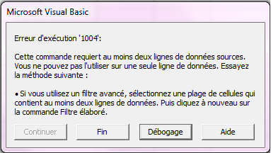

    Bonjour à toutes et à tous,
    Je vous contacte car j'ai besoin d'aide, sur un fichier excel appelé "Calcul" j'ai un bouton qui lance une macro, cette macro viens extraire certaines données d'un autre classeur excel appelé "Stock". Sur le classeur stock j'ai des milliers de ligne, une ligne correspond à une référence articles et dans une colonne j'ai une quantité. La meme référence peut se retrouver sur plusieurs lignes, le but de la macro est d'envoyé sur mon classeur "Calcul" la liste des références avec la somme des quantités pour chacunes d'elles. Je me suis servis plusieurs fois de ce fichier "Calcul" pour une catégorie d'articles.
    J'ai copier mon fichier calcul pour l'utiliser avec un autre fichier stock qui est exactement de la même forme que le premier, lorsque je lance ma macro cela ne fonctionne pas.
    J'ai une fenetre qui apparait
    Erreur d'exécution 1004.
    Cette commande requiert au moins deux lignes de données sources. Vous ne pouvez pas l'utiliser sur une seule ligne de données. Essayez la méthode suivante:
    Si vous utilisez un filtre avancé, selectionnez une plage de cellules qui contient au moins deux lignes de données. Puis cliquez à nouveau sur la commande Filtre élaboré.
    Continuer

    Le message est, je pense, assez explicite : pour faire ton TCD et l'actualiser, il te faut des données. A mon avis, la source de ton Tableau Croisé à un souci lors de l'actualisation.
    As-tu essayé de faire le process manuellement, pour voir ce qui colle pas ? Essaye de faire du pas-à-pas, et juste avant d'actualiser ton tableau regarde les différents éléments :
    - données sources de ton TCD, regarde s'il y a des données
    - regarde dans tes données sources si une colonne n'aurait pas disparu, colonne qui est un des champs de ton TCD
    Après, sans fichier sous les yeux, on pourra pas t'aider plus..
    Je vous contacte car je suis novice en VBA et je n’arrive pas à solutionner mon problème. (De plus je ne suis pas l'auteur du code)
    J’ai un fichier Excel « Calcul » qui me permet d’extraire d’un autre fichier « Stock » des références d’articles avec des quantités, la macro extrait les données brutes du fichier stock où les références peuvent être répété plusieurs fois et fait un TCD sur le fichier Excel « Calcul » pour listé les références et sommer les quantités.
    J’ai voulu utiliser ce fichier Calcul pour une autre catégorie d’article, avec donc un autre fichier Excel « Stock2 » qui est exactement de la même forme que le premier (seules les infos dans les cellules et le nombre de lignes changent). Et là je rencontre une erreur.
    Erreur d’exécution ‘1004’
    Cette commande requiert au moins deux lignes de données sources. Vous ne pouvez pas l’utiliser sur une seule ligne de données. Essayez la méthode suivante :
    Si vous utilisez un filtre avancé, sélectionnez une plage de cellules qui contient au moins deux lignes de données. Puis cliquez à nouveau sur la commande Filtre élaboré
    Continuer Fin Débogage Aide
    Voici le début du code de la macro ;

    J'ai mis en rouge la partie où l'erreur est détéctée.
    En éspérant avoir été clair et que quelqu'un pourra m'aider, je vous remercie d'avance.

    bonjour,
    ThisWorkbook.PivotCaches.Add
    n'existe pas.
    La methode Add s'applique plutôt à l'objet PivotTables de WorkSheet.
    Essaies.
    ThisWorkbook.PivotCaches.Create

    Merci pour vos réponses mais j'ai essayé de modifier Add -> Create et ça ne fonctionne pas, le pas à pas de la macro ne m'aide pas non plus.
    Je ne vois pas quel est le problème.
    Si cela peut aider quelqu'un à trouver une solution voila les fichiers.
    STOCK MARO.xlsx
    J'ai mis en pièce jointe mon fichier "stock" et j'ai mis le code du deuxième fichier; le fichier "Calcul" ci dessous parce que je ne peux pas insérer de pièce jointe en .xlsm

    Comme le disait Illight, l'erreur est provoquée parce que tu n'as aucune donnée dans la zone définie comme source de ton TCD.
    Cette partie du code, qui génère l'erreur, fait référence à deux en-têtes de colonne de ta feuille "PREV" ce qui n'est pas suffisant pour créer un TCD :
    ThisWorkbook.PivotCaches.Add(SourceType:=xlDatabase, SourceData:= _
    [PREV!A1].CurrentRegion.Address(, , xlR1C1, True)).CreatePivotTable _
    TableDestination:="TEMP!R1C1", _
    TableName:="MonStock"
    Pour que ton code fonctionne il faut modifier la ligne suivante :
    Comme ceci :
    If Vemp = 1 or Vemp = 3 Then
    Ici, tu test si le premier caractère de la cellule de la colonne F est égal à 1 ou 3 et non pas seulement à 1.
    Dans le fichier que tu fournis, aucune référence ne commence par 1 notamment parce que ça doit être une différence entre tes catégories d'articles :
    Voici ton code modifié :

    merci beaucoup pour vos réponses, cela fonctionne à présent.
    J'en profite pour demander un autre conseil étant donné l'efficacité du forum, dans le code
    Si je souhaite au contraire exclure des données qui commence par un Q ou un C
    Comment dois-je écrire mon code ?
    j'ai essayé ce code mais ca ne fonctionne
    If Vemp <> "Q" or Vemp <> "C" Then
    C'était une question bonus, je vais bien entendu signaler que le post est résolu
    Bonne journée à tous
