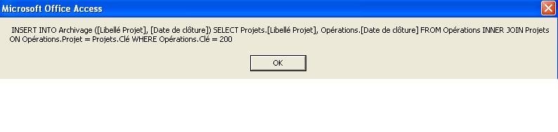

    rebonjour,
    le msgbox donne comme réponse:
    Nom : msgbox.JPG
Affichages : 212
Taille : 18,3 Ko

    Ta requête est correcte
    Opérations.Projet et Projets.Clé sont-ils de même type ?
    Et idem pour les champs suivants :
    • Archivage.[Libellé Projet] et Projets.[Libellé Projet] ;
    • Archivage.[Date de clôture] et Opérations.[Date de clôture].
