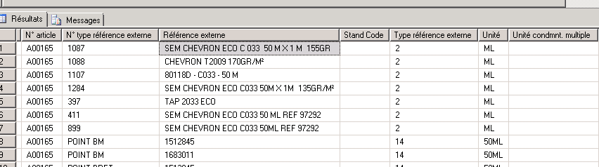

    Voici le un select sur la table Référence externe article pour un article donné (la valeur 2 du champ type référence externe remplace la valeur 1 dans cet exempleà :
    Nom : imag.png
Affichages : 990
Taille : 16,7 Ko
    Nous sommes dans le cas d'une erreur de saisie, car pour un article donné et un type de référence externe nous avons plusieurs lignes, donc pour cet article, le code rayon doit être modifié en "Plusieurs résultats possibles".
    Admettons que la requête renvoie le résultat suivant (s'il n'y avait pas eu d'erreurs)
    Nom : imag.png
Affichages : 987
Taille : 8,5 Ko
    Comme 2 a la priorité sur 14, dans Code Rayon nous injecterons la valeur "SEM CHEVRON..." et pas "1512845".
    Je vous remercie encore pour votre aide

    et si vous avez deux lignes avec [Type référence externe] = 2 mais une seule avec [Type référence externe] = 14 ?
    Mai 2012
    345
    Inscription : Mai 2012
    Messages : 345
    Dans ce cas on assigne également la valeur "Plusieurs résultats possibles".
    On aurait pris la valeur correspondante au 14 uniquement s'il n'y avait pas eu de ligne avec [type référence externe] à 2.
