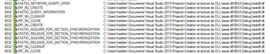

    Conformément à vos conseil, j'ai utilisé process monitor et j'obtiens l'erreur le log suivant:
    Nom : log process monitor.JPG
Affichages : 278
Taille : 88,9 Ko
    donc a priori, il essai bien d'atteindre la dll mais à priori l'ouverture ne fonctionne pas.

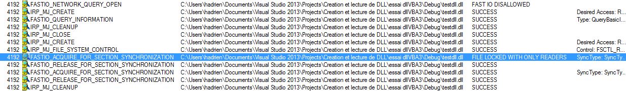

    Voilà les infos complètes:
Affichages : 281
Taille : 108,7 Ko
    et voici le détails de la dernière colonne pour la requête refusée:
    Sync type: Sync typecreate section Page protection

    Le fichier est bien chargé dans votre exécutable.
    Vérifiez la compatibilité de votre dll avec celui de l'exécutable, 32/64 bits etc...
    Utilisez l'EventViewer pour avoir des indices sur le problème.
