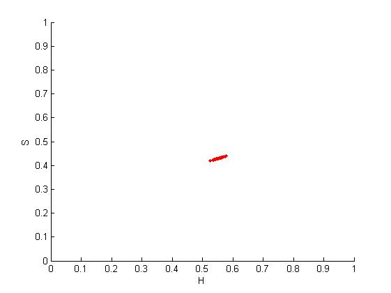

Après avoir décomposé une image sur un espace HS, je souhaite tracer la droite représentant le mieux le cluster des points tracés. J'ai écrit le code suivant:

%Utilisation de la fonction polyfit
x = [uHSV10(:,1);uHSV9(:,1); uHSV8(:,1); uHSV7(:,1); uHSV6(:,1)]; %Composantes H
y = [uHSV10(:,2); uHSV9(:,2); uHSV8(:,2); uHSV7(:,2); uHSV6(:,2)];%Composantes S
plot(x,y,'.')
xlim([0 1])
ylim([0 1])
xlabel('H')
ylabel('S')
p = polyfit(x,y,1);
poly_line = polyval(p,x);
figure
plot(x,poly_line,'.r')
xlim([0 1])
ylim([0 1])
xlabel('H')
ylabel('H')
box
Le problème est que ce code me trace y=f(x), alors que c'est ici des données indépendantes... J'obtiens donc une droite qui n'est pas du tout celle souhaitée.
Merci beaucoup de votre aide!
PS: Je joins en PJ le résultat obtenu (à gauche) et le résultat souhaité (à droite).
