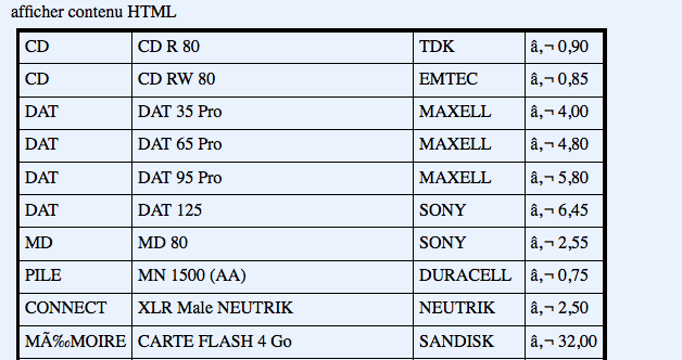

    oui j'ai donc mis mes données dans un tableau à l'aide ce cette fonction :
    class HTML_Tableau
          private $_contenu;
          private $_titres;
          private $_class;
          public function __construct($contenu,$titres=null,$class=null){
            if(!is_array($contenu))
               return "<font color='red'>Erreur : HTML_Tableau doit recevoir un tableau comme paramètre 'contenu'.</font>";
            $this->_contenu=$contenu;
            $this->_titres=$titres;
            $this->_class=$class;
          public function getHtml(){
            if($this->_class==null)
              $table="<table>\n";
            else
              $table="<table class='".$this->_class."'>\n";
            if(is_array($this->_titres)){
              $table.="<tr>\n";
              foreach($this->_titres as $titre){
                $table.="<th>".$titre."</th>\n";
              $table.="</tr>\n";
            foreach($this->_contenu as $lignes){
              $table.="<tr>\n";
                foreach($lignes as $element){
                  $table.="<td>".$element."</td>\n";
              $table.="</tr>\n";
            $table.="</table>\n";
            return $table;
          public function affiche(){
            echo $this->getHtml();
    cela m'affiche un tableau comme ceci
    Nom : Capture d’écran 2015-01-08 à 09.45.07.png
Affichages : 1372
Taille : 55,8 Ko ( je ne sais pas si vous savez voir ? )
    J'ai dans mon PHPmyadmin une DB dans laquelle se trouve 3 tables : type, produits, marque. je dois trouver une moyen de mettre la premiere colonne de mon tableau dans la table type, la deuxieme dans produits ...
    J'essaye de me baser sur un exercice que mon prof à donné mais je ne comprend pas comment il fait donc si vous comprenez un peu mieux ce que je dois faire
    merci d'avance !!
