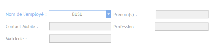

    Ci-bas une capture de ma fenêtre contenant la combo et les champs de saisis qui doivent se remplir automatiquement à chaque sélection dans la combo.

    Est-ce que ta combo retourne bien ID_EMPLOYÉ ?
    Si ce n'est pas le cas ça ne sert à rien d'aller plus loin
    Il suffit de faire une Trace ou un Info sur sélection de la combo pour bien vérifier ça.
    Si ce n'est pas le cas vérifie bien la valeur retournée par la combo dans ses propriétés
