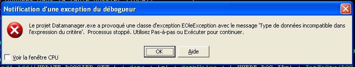

    Ma Question:
    Comment renseigner un champs d'une base de données quand il n'y pas de date :
    Le code suivant ...
    UPDATE DOSSIER SET DOSSIER_EMPR_DATE_NAISSANCE="00/00/0000" WHERE DOS_ID=15950;
    génère un message d'erreur disant:

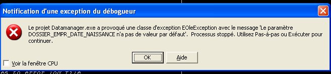

    Merci pour vos sugestions, pithier, Iper et Creenshaw.
    Iper à bien compris mon problème ...
    Je doit enseigner un champ qui na pas de date ... donc j'avait essayé d'enseigner la valeur "NULL" au champ de la date.
    L'instruction suivante :
    adosqlcommand1.Add('UPDATE DOSSIER SET DOSSIER_EMPR_DATE_NAISSANCE="null" WHERE DOS_ID=15950;');
    c'est idem pour le code suivant ...
    UPDATE DOSSIER SET DOSSIER_EMPR_DATE_NAISSANCE=null WHERE DOS_ID=15950;
    qui génère un message d'erreur disant:
    Comment faire pour enseigner le champ DOSSIER_EMPR_DATE_NAISSANCE correctement : Qui à une :

    J'avait deux problème dans mon programme, un des deux c'est Iper qui la résolu avec le code suivant:
    UPDATE DOSSIER SET DOS_COM_DATE_OUVERTURE=null WHERE DOS_ID=15966;
    Deuxième erreur : Je me suis trompée dans l'écriture du nom du champs
    qui est DOS_COM_DATE_OUVERTURE et non DOSSIER_COM_DATE_OUVERTURE .
    Le(s) problème(s) est (sont) résolu pour moi. ... et merci encore ...
